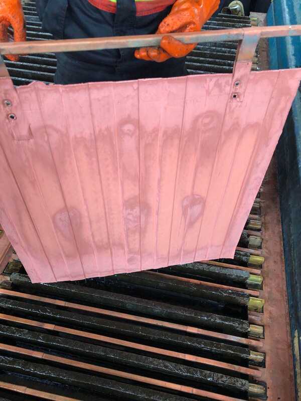

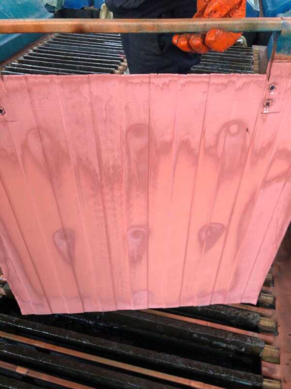

料液品位较低,低的时候0.4g每升。
1,领导层决定白天关整流,晚上开整流,个人担心对阳极板铅合金的氧化铅完成破坏脱落
2,停车后,发现一槽阴极铜如图所示,这是什么原因(土话:叫泡着形成了),有没有科学的解释
3,停车后,铜会溶解于槽内,这样错峰开停车,对阴极铜或者阳极板还有什么影响?
图为同一槽,不同两块,还有好多块都这样,其它槽内无此现象。

阳极上打了绝缘塑料钉吧

铜会分层,含硫高,杂质高。你取样的时候就知道了
