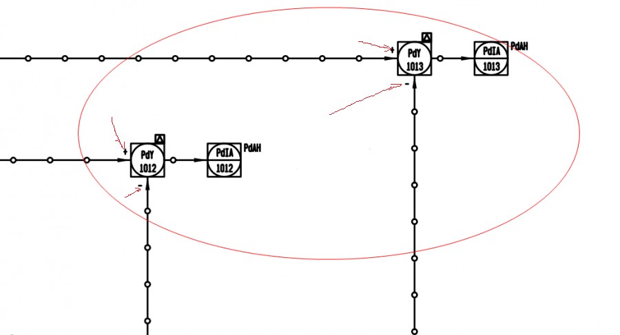

[求助] PID图中压差继电器PDY 信号线上的 符号标注是什么意思

请教各位大侠,PID图中压差继电器PDY 信号线上的 符号(+ -)指的是信号线在继电器上的接线标注,即标注+号接在正极(+)上、标注-号接在负极(-)上,是这样的吗?

这个应该不是指信号线,指的是工艺介质高压和低压接入差压控制器。
发表于 2021-6-14 17:35:10
qy576100527 + 6 发起议题
图中带有小圆的线为数据链路,不是电信号,所以+、-不是接线。
+、-表示的两个压力形成差压的关系,+表示正压数据链,-表示负压数据链。

智GEVIP会员 VIP会员 | 显示全部楼层       最后访问IP江苏省
海川大学三年  |  头衔:  【石化企业工程师】
PdY差压运算
应该是您说的这个意思。谢谢指点!
+、-表示的两个压力形成差压的关系,+表示 ...
应该是您这个意思,+-代表的是压力的高低(相对)情况。
发表于 2021-6-14 21:43:58
LeeMoon0816楼主 VIP会员 VIP会员 | 显示全部楼层       最后访问IP北京市
是的,PDY 右上角(第一象限)符号△表示进行两个输入的代数差。
