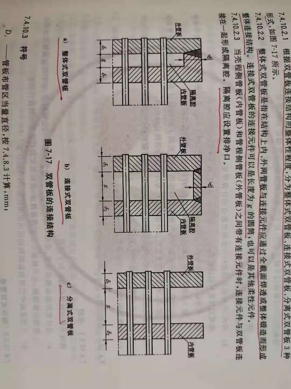

SW6里计算换热器时的管板结构:单管板,连接式双管板,整体式双管板,分离式双管板都是什么样的?最好附图说明谢谢

双管板见GB/T151-2014 第99页;单管板见GB/T151-2014 第57页

多谢多谢  详情 回复 发表于 2021-6-10 08:21

先看标准,再去设计……计算软件显示的合格,不一定是真的合格

兄弟,是真的,要先看标准再做设计,我们的软件功能有些不足,软件计算通过了,不一定合格。没出事情还好,出了事情,这种情况下做设计哭都没地方哭。
