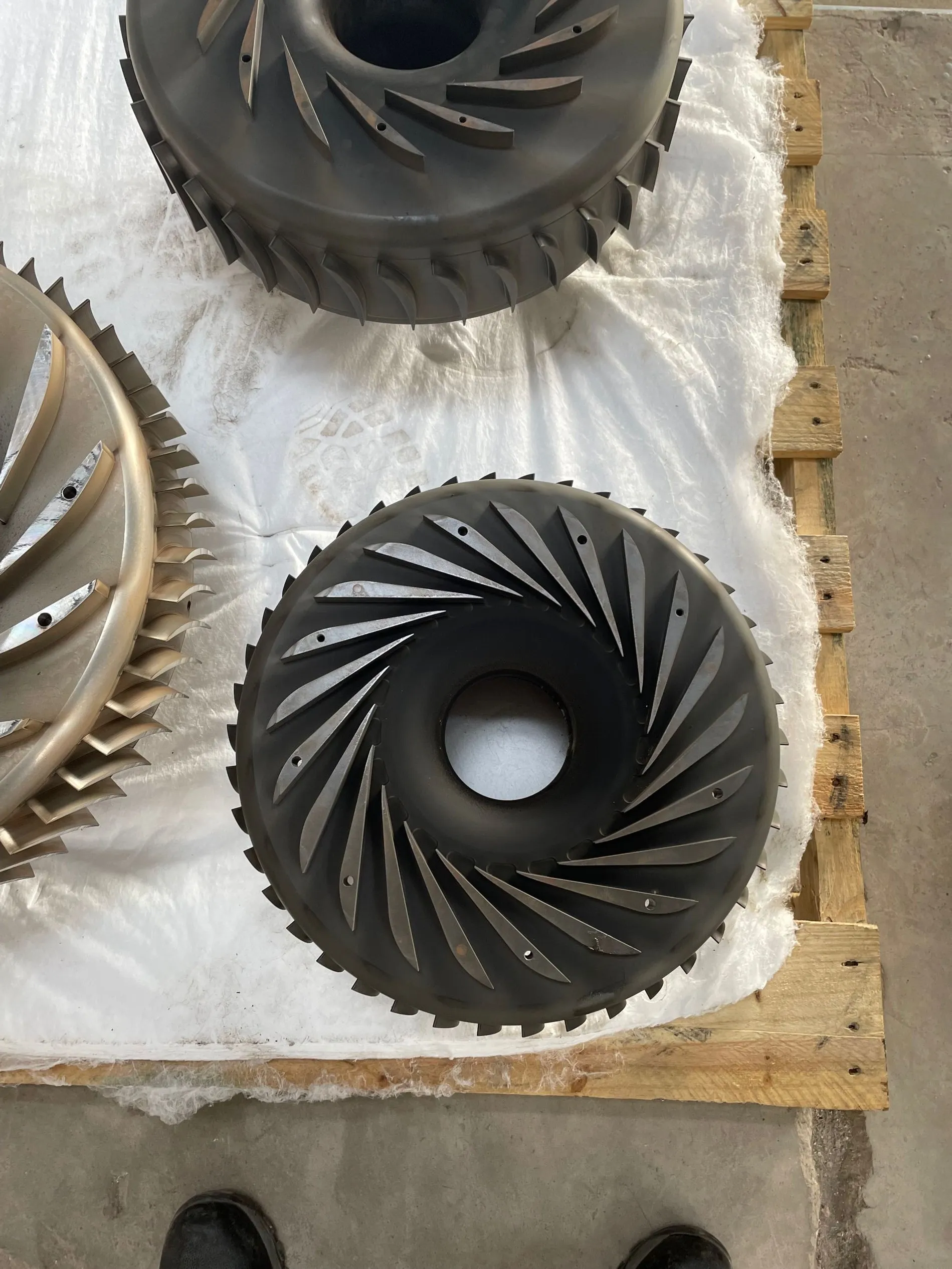

空压机叶轮的工作原理,求大佬讲解

请问下需要系统的理论么还是计算公式 那就复杂了 这个算是开式叶轮?还有扩压器配合 利用叶轮旋转把动能转换为压力能(势能)

已经明白了 谢谢

扩压室、弯道、迥流室,从叶轮甩出后,先进扩压室,膨胀降速增压(动压能转换为静压能),进弯道将原径向向外的速度改变为径向向心的速度,然后进迥流室将径向向心的速度改变为轴向向下级叶轮进口的速度
