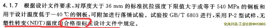

[讨论] 请教各位老师傅150提到中的落锤实验
1.2K |3
wx_红树林17713VIP会员 VIP会员 | 显示全部楼层 |阅读模式       最后访问IP山西省
这个意思是同时满足两个条件才做落锤试验吗?还是“和”字前后满足一个就行了

和是都满足,要是或的话满足一个就可以了,

个人理解,满足其中一个就可附加进行落锤试验

其中之一就需要增加落锤实验
