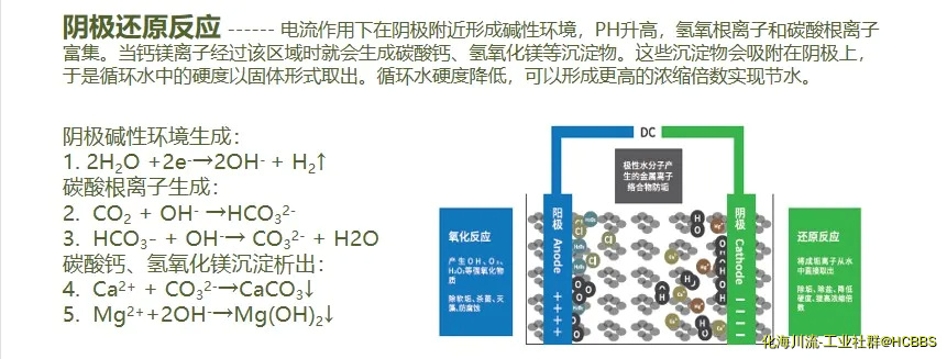

       现在大多数企业使用基本都是药剂法的冷却循环水阻垢杀菌技术,而且以磷系的阻垢剂为主(便宜啊)。电化学技术是本世纪出在以色列“引进”的技术,其实被很多公司山寨了。市场上设备质量良莠不齐,以我们中国人的智慧很快就有了更优秀的升级换代产品。
       其实电化学装置有一定的局限性,比较适合水质硬度高,补水价格高,电价便宜的地区使用。还有就是环保压力比较大,排水困难的地区。       如果算经济账的话,应该是目前相对其他水处理方案最省钱的方案之一,加上云端监测等也是最方便的方案,也是工信部、水利部鼓励的设备。
       谁有更好的方案欢迎留言讨论,需要相关资料留下邮箱。
结晶原理
结晶原理
