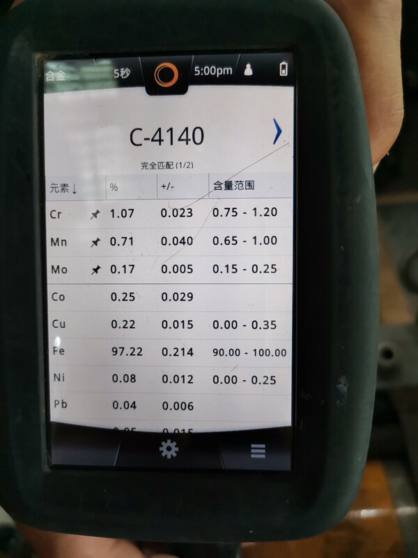

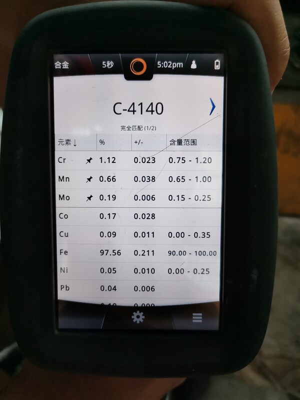

应该类似于1Cr13这个级别。俗称不锈铁

42CrMo

这个检测器还蛮不错的。

ASTM4140合金结构钢,和40CrMnMo差不多
检测表上不是写了嘛
碳C :0.38~0.43
硅Si:0.15~0.35
锰Mn:0.75~1.00
硫S :允许残余含量≤0.040
磷P :允许残余含量≤0.030
铬Cr:0.80~1.10
镍Ni:允许残余含量≤0.030
铜Cu:允许残余含量≤0.030
钼Mo:0.15~0.25
●力学性能:
抗拉强度σb (MPa):≥1080(110)
屈服强度σs (MPa):≥930(95)
伸长率δ5 (%):≥12
断面收缩率ψ (%):≥45
冲击功Akv (J):≥63
冲击韧性值αkv (J/cm2):≥78(8)
硬度:≤217HB

你在跟我开玩笑?1Cr13含铬才1.13%?呵呵

4140是美国AISI标准一种重要的调质结构钢?
对照  GB/T 3077 看看有没有相接近的?

P11,类似15CrMo,管子
