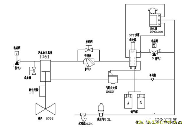

防喘振调节阀典型气路图
描述:整个气路的功能在正常情况下实现精确的阀位控制,快开慢关;在紧急情况下(失气、失电)下快速打开阀门以保护风机。
正常情况下,两个电磁阀带电,对三通电磁阀,1和2通;两通电磁阀,1和2断开。这时经过过滤减压后的空气分成三路,一路经单向阀到四通,然后到2625、储气罐、377的F口;一路经三通电磁阀后,到377的SUP口,SUP口的气压压缩377内部弹簧,这样在377内部气路中,A口和B口通,D口和E口通;另一路到DVC6020的SUP口,作为DVC的气源。当控制信号(控制系统DCS/PLC输出到DVC6020的4-20MA信号)增大时,定位器A口输出增大,B口输出减小;增大的A口气压经377AB口、快排阀后作用在汽缸(1061执行机构)上腔;B口的气压经377DE作为气路放大器2625的输入信号,控制2625输出到汽缸(1061执行机构)下腔的压力;这时,汽缸活塞上部的压力》下部的压力+管道风压作用在碟版上的力,活塞往下运动,有铭牌上ACTIONDTC可知,阀门开口度减小。反之,控制信号减小,定位器A口输出减小,B口增大,这时由于有快排阀和气路放大器2625的作用,活塞快速往上运动,阀门实现快开。
当电磁阀失电,对三通电磁阀,1和3桶,两通电磁阀1和2通;这时,377SUP口的压力经三通电磁阀3口卸掉,377在内部弹簧的作用下,气路发生转换。B口和C口通。E口和F口通;储气罐的气加上气源的气经377FE口作为气路放大器2625的控制信号,由于这时储气罐的气压很高(等于减压阀的出口压力)。使2625全开,储气罐里的气和气源的气以最大流量经2625进入汽缸下腔,上腔的气经快排阀、两通电磁阀快速排向大气,阀门快速打开。
当失气时,由于有单向阀的存在,使得储气罐的压缩空气不致倒流。整个原理同失电一样,只是使阀门快开的只有储气罐里的压缩空气。
