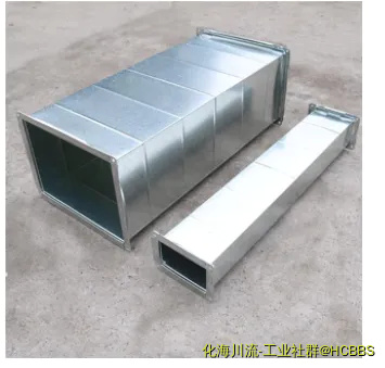

厚度很薄的工件都不好焊接吗?
比如下面这种镀锌铁皮的烟管道 要在外面焊上几根φ10的钢筋  很难焊接吗?

采用氩弧焊,尽可能要老师傅来干。
发表于 2021-5-27 23:15:50
因为工件太薄,焊枪的热量很容易将工件烧透。
发表于 2021-5-28 10:16:14
A13562570752VIP会员 VIP会员 | 显示全部楼层       最后访问IP山东省
容易焊塌,也容易变形,镀锌件施焊,烟大。一般这种东西是找个角铁当强化件,打眼拉铆钉。
发表于 2021-5-28 16:49:45
看技术水平!
发表于 2021-5-28 20:58:37
dljdwVIP会员 VIP会员 | 显示全部楼层       最后访问IP辽宁省
能用螺柱焊最好。镀锌的工件,锌熔点低挥发严重,严重影响电弧焊。
发表于 2021-5-29 20:02:02
用二保焊不难,焊钢筋侧。
发表于 2021-5-30 10:30:51
xiaoxiong8205VIP会员 永久VIP | 显示全部楼层       最后访问IP四川省
太薄了容易烧穿
发表于 2021-6-3 16:09:06
sxhhcqq41364965VIP会员 VIP会员 | 显示全部楼层       最后访问IP青海省
殷瓦钢了解一下!!!!
发表于 2021-6-4 08:56:36
gcjieVIP会员 VIP会员 | 显示全部楼层       最后访问IP重庆市
点焊或碳阻焊适合
