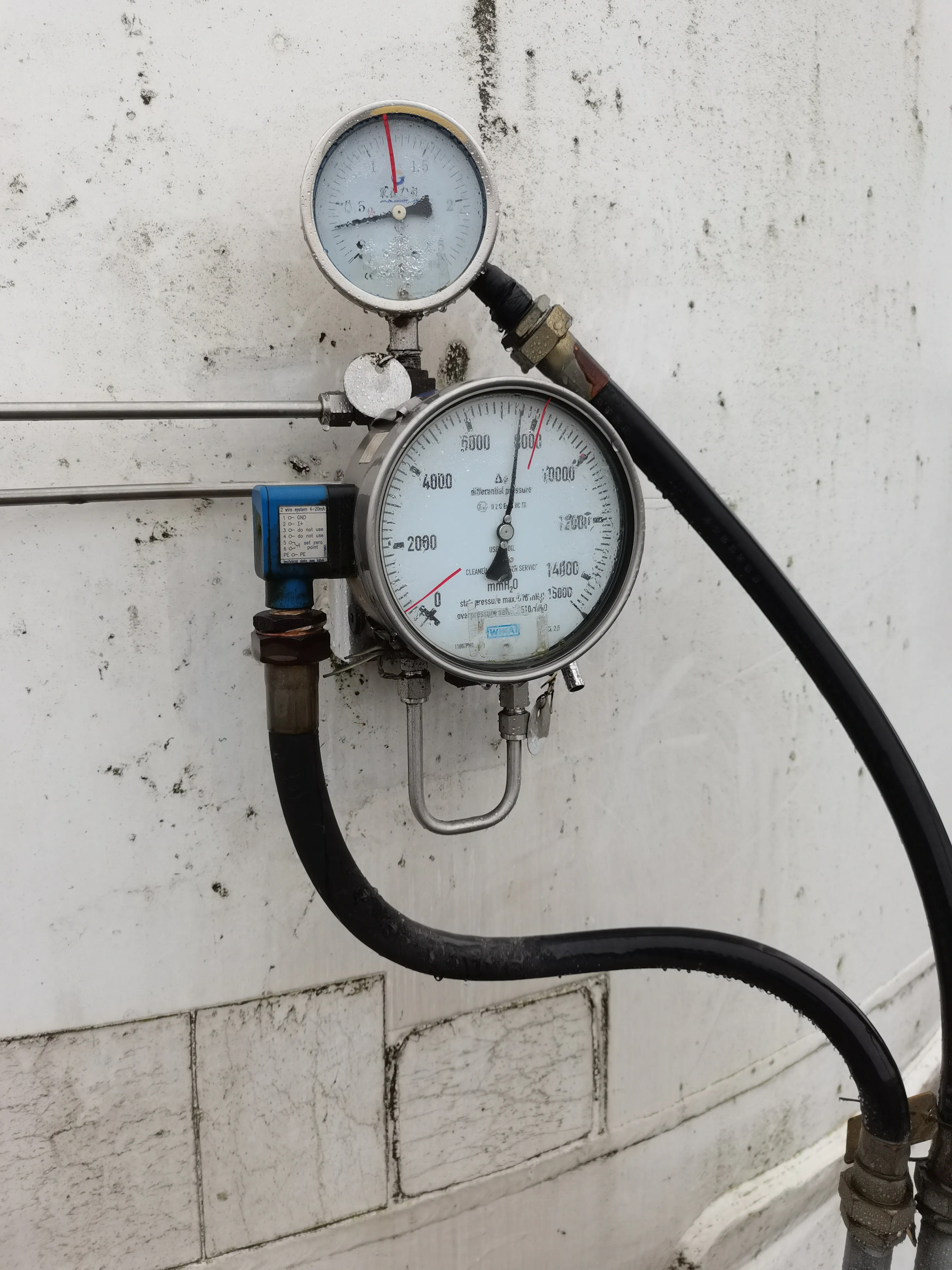

想知道威卡的差压液位计怎么调,它可以根据所测介质的不同调节到对应的密度吗?表盘中间写的是H2O,代表初始状态下应该是根据水的密度显示液位吧。我测的是液态乙烯-160度,密度是0.643.

会不会只是个 差压计,mmH2O 毫米水柱 表示差压……

这应该说只是个差压计,当然你可以当液位计来用,但单位转换从DCS那头去转吧。至于mmH2O,这是压力单位,不是高度单位

搞明白了,是差压,要转换成液位只要换表盘就可以了,侧面的远传就需要用螺丝刀旋转改成对应介质。

螺丝还能改介质?不大可能吧。一般只是个调零的吧,微调可以。  详情 回复 发表于 2021-5-28 15:56

你好 我是WIKA代理商 有什么问题可以咨询我 你这个只是个差压计 如果需要显示液位 需要把表头换成差压液位变送器 然后内部把压力换算成高度 P=ρgh

也就是差压式液位计只能通过变送器传输进系统,可以就地显示吗?
