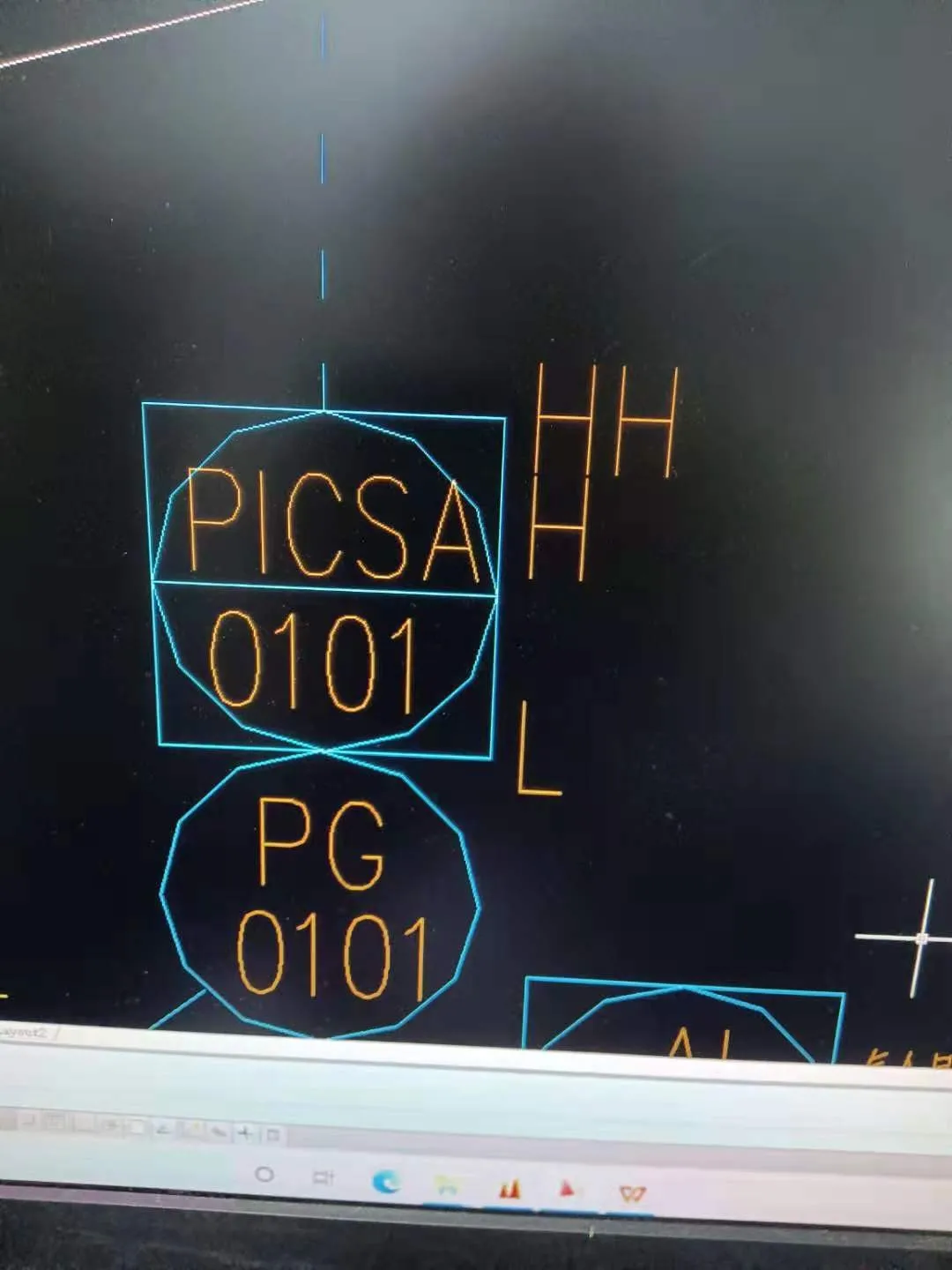

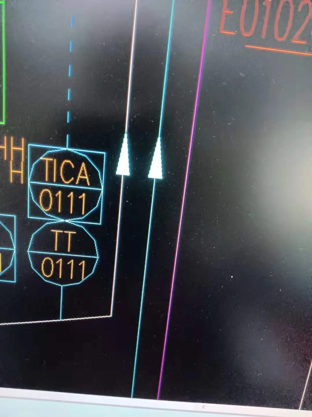

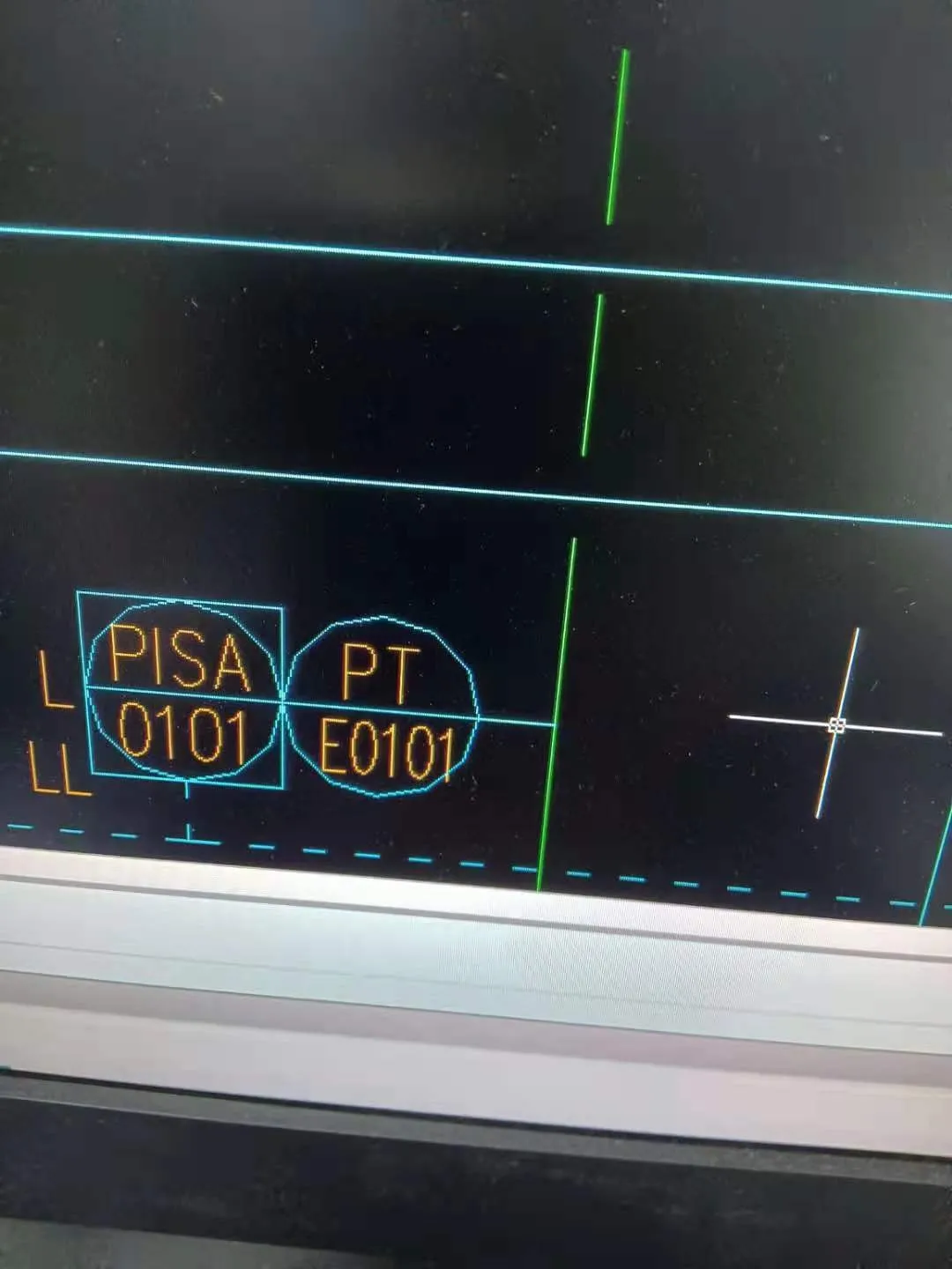

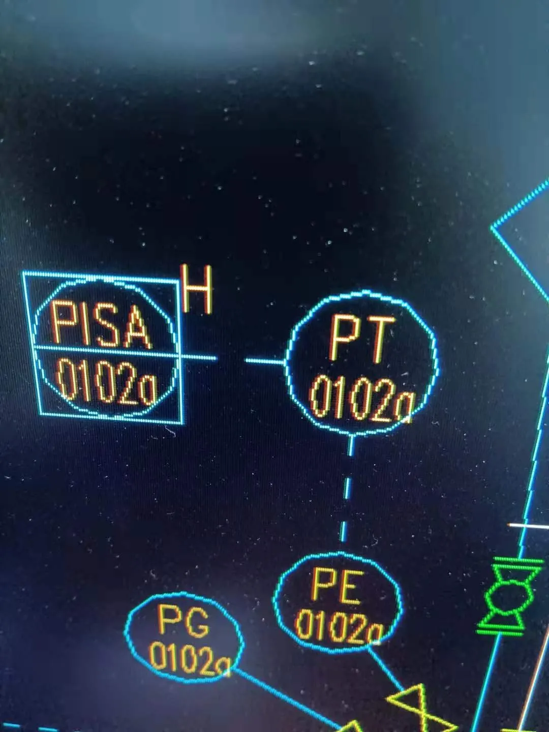

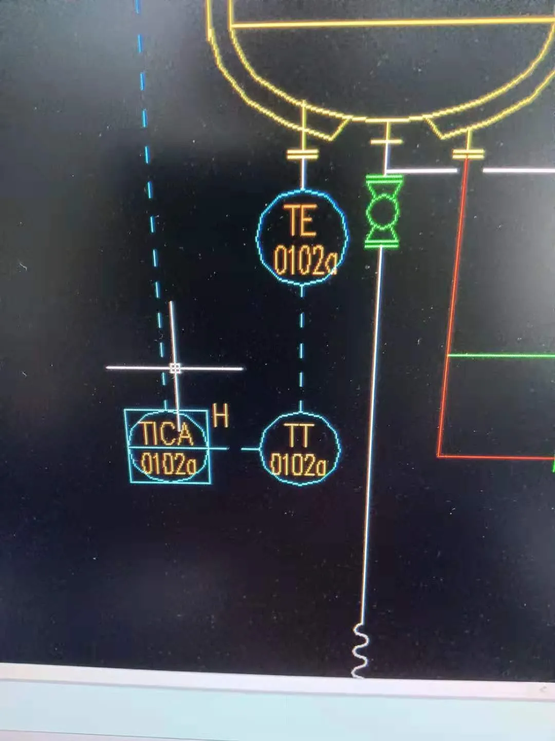

请教下各位大佬,PID图中的这5个仪表符号具体怎么选仪表类型,两个温度的和三个压力的,请指点深入点的每个符号指代的是哪类或哪几类具体的仪表类型

不用红包,你把图截的再稍微大点,设计院工程公司的都能给你解答 无非就是压力变送器(可能是3051变送器+1199取压), TT就是一体化温度变送器 你的PID画的不咋规范,具体怎么安装要考虑介质,温度,冬季防冻等  详情 回复 发表于 2021-5-21 11:22

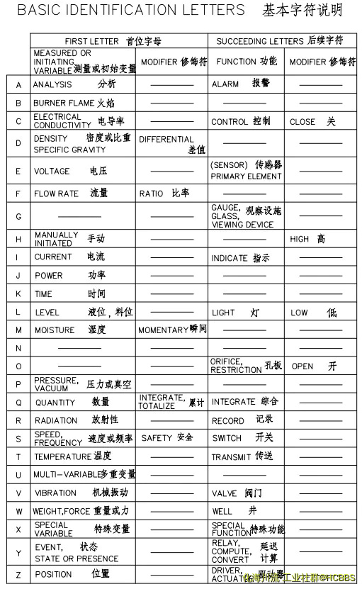

image.webp ,这个您可以看下,查这个表

这个不是选型的,是说明什么仪表,在dcs中有那些功能。仪表选型应根据你的仪表使用环境确定。如:压力、温度、介质、安装环境等参数确定。

图形符号表明的是功能要求,仪表选型是要根据具体测量要求、介质情况、现场情况进行选择则。这是两个问题。

压力按照量程和物料特性选择智能变送器,以及接液面的材质属性。温度看你都是反应釜的,PT100的就行了,确认下精度和量程范围。铠装热电阻。然后的就是布线组态,调试

你这个图跟选型没关系啊,比如说第一个PICSA是压力指示控制联锁报警,另外你这个图画的也不对。带联锁的是菱形的。选型最好是有规格书,没有规格书的话需要跟工艺确定介质的特性和测量环境,测量环境和介质特性不一样,选型肯定也不一样,另外做温度远传的话,你要看温度多少,选择相对应的测温原件。还要考虑是温变,还是直接电阻或电偶信号进控制室,DCS这边有没有TC或RTD信号的模块,还有冷端补偿等问题。

P压力
I指示(远传)
C调节
S连锁
A报警

你这个就是选压力变送器或热电阻(热电偶)远传到DCS系统显示、报警并参与联锁调节,一般是联锁调节阀门什么的。至于压力变送器和温度一次仪表选型就看工艺条件了。

你这个截图截了个寂寞,变送器一般就罗斯蒙特和横河的都可以,你这单纯看PID看个寂寞,选型要和工艺对接一下,量程啊介质啊,还有你反应釜或者仓上的接口条件,温度变送器还要考虑管道的内径,插深距离。。。。。结论:你这个PID啥呀看不出来,要实现他的连锁现在的智能变送器都可以实现,但是你的条件要提好。

djrm_2006 发表于 2021-5-28 08:43
P压力
I指示(远传)
C调节
最新的规范中S 作为输出功能 好像只有开关功能了
