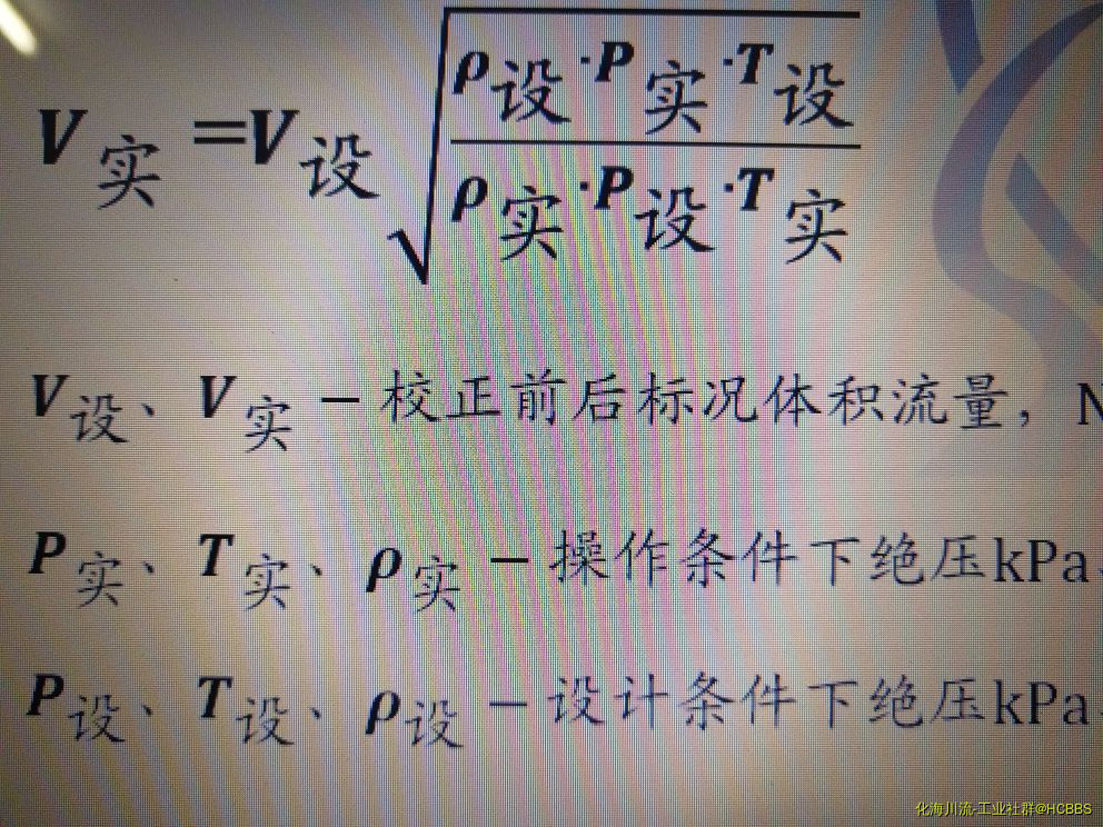

简介--各位大佬,求助 关于工况流量转换为标况流量,不同厂家给我计算的不同,把我搞蒙了 使用端需求条件如下: 风量7000m3/h,压力0.25MPa,使用温度为55℃,当地大气压力为83kpa,湿度74%,温度平均28℃ 现要提供排气多少标况流量Nm3的空压机才能满足需求端? 我算的结果是19155Nm3/h,我的计算公式如下 .guestviewthumb {margin:10px auto; text-align:center;}.guestviewthumb a {font-size:12px;}.guestviewthumb_cur {cursor:url("template/one_default/assets/common/scf.gif"), default; max-width:300px;}.ie6 .guestviewthumb_cur { width:300px !important;} 登录/注册后可看大图 image.png (63.28 KB, 下载次数: 1) 下载附件  保存到相册 2021-5-13 13:22 上传 // [预览] strpos(image.png,'.doc') !== false //strpos(image.png,'.doc') !== false || strpos(image.png,'.docx') !== false 2851673 == 1725814 var jq = jQuery.noConflict(); function buyAction0(aid,tid){ layer.closeAll(); } function showBuy(aid,tid){ showWindow('attachpay', "forum.php?mod=misc&action=attachpay&aid="+aid+"&tid="+tid); ...-登录查看全文

简介--我理解计算过程如下: 当地大气压 83KPa 相对湿度0.74 温度28℃时候水的饱和蒸汽压为3.717kpa,那当地空气中含水分压为3.717*0.74=2.75kpA. 空气中含水摩尔比为2.75/83=0.03313 剩余的为绝干空气摩尔比为0.96687 70 ...-登录查看全文

简介--zxc17834 发表于 2021-5-13 16:54 我理解计算过程如下: 当地大气压 83KPa 相对湿度0.74 温度28℃时候水的饱和蒸汽压为3.717kpa,那当地空 ... 55℃解释:空压机出口温度会高于当地气温,先将压缩空气降温至露点以 ...-登录查看全文
