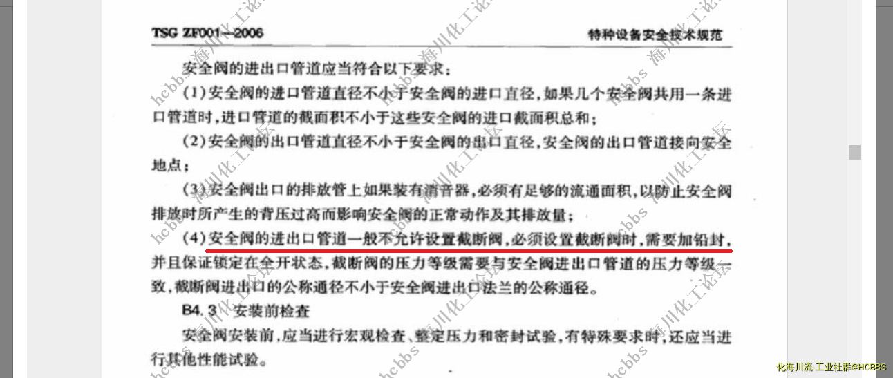

请教论坛里的前辈大神,关于安全阀的设置,有哪些标准条款,明确规定在哪里设置安全阀。有哪些标准条款规定在那种情况下应该加装前切断阀。
   低压氯乙烯中间罐的安全阀,在上次检查中说安全阀的前切断阀必须挂锁,禁止随意关闭。在这次的检查中,说前切断阀不得挂锁,以免在紧急情况下无法关闭。都是专家检查的意见,不知道如何整改。请前辈大侠指点。

关于安全阀设置的标准如下:
固定式压力容器安全技术监察规程TSG21-2016
7.2.3.1 安全阀
7.2.3.1.1 检查内容和要求
(4)如果安全阀和排放口之间装设了截止阀,截止阀是否处于全开位置及铅封是否完好;(此条可以证明安全阀前加装根部截止阀时,必须加铅封或锁等有效措施确保截止阀全开)
9.1.3 超压泄放装置的安装要求
(1)超压泄放装置应当安装在压力容器液面以上的气相空间部分,或者安装在与压力容器气相空间相连的管道上;安全阀应铅直安装;(此条注明安全阀的安装位置)
(4)超压泄放装置与压力容器之间一般不宜安装截止阀门;为实现安全阀的在线校验,可在安全阀与压力容器之间安装爆破片装置;对于盛装毒性危害程度为极度、高度、中度危害介质,易爆介质,腐蚀、粘性介质或者贵重介质的压力容器,为便于安全阀的清洗与更换,经过使用单位安全管理负责人批准,并且制定可靠的防范措施,方可在超压泄放装置与压力容器之间安装截止阀门,压力容器正常运行期间截止阀门必须保证全开(加铅封或者锁定),截止阀门的结构和通径不得妨碍超压泄放装置的安全泄放;(此条注明什么情况下可以在安全阀前增设根部截止阀)
5.0.2 凡属下列情况之一的容器必须安装安全阀:
5.0 .2.1 独立的压力系统(有切断阀与其它系统分开)。该系统指全气相、全液相
或气相连通;
5.0 .2.2 容器的压力物料来源处没有安全阀的场合;
5.0 .2.3 设计压力小于压力来源处的压力的容器及管道;
5.0 .2.4 容积式泵和压缩机的出口管道;
5. 0.2.5 由于不凝气的累积产生超压的容器;
5.0 .2.6 加热炉出口管道上如设有切断阀或控制阀时,在该阀上游应设置安全
阀;
5.0 .2.7 由于工艺事故、自控事故、电力事故、火灾事故和公用工程事故引起的超
压部位;
5.0 .2.8 液体因两端阀门关闭而产生热膨胀的部位;
5.0 .2.9 凝气透平机的蒸汽出口管道;
5.0 .2.10 某些情况下,由于泵出口止回阀的泄漏,则在泵的人口管道上设置安全
阀;
