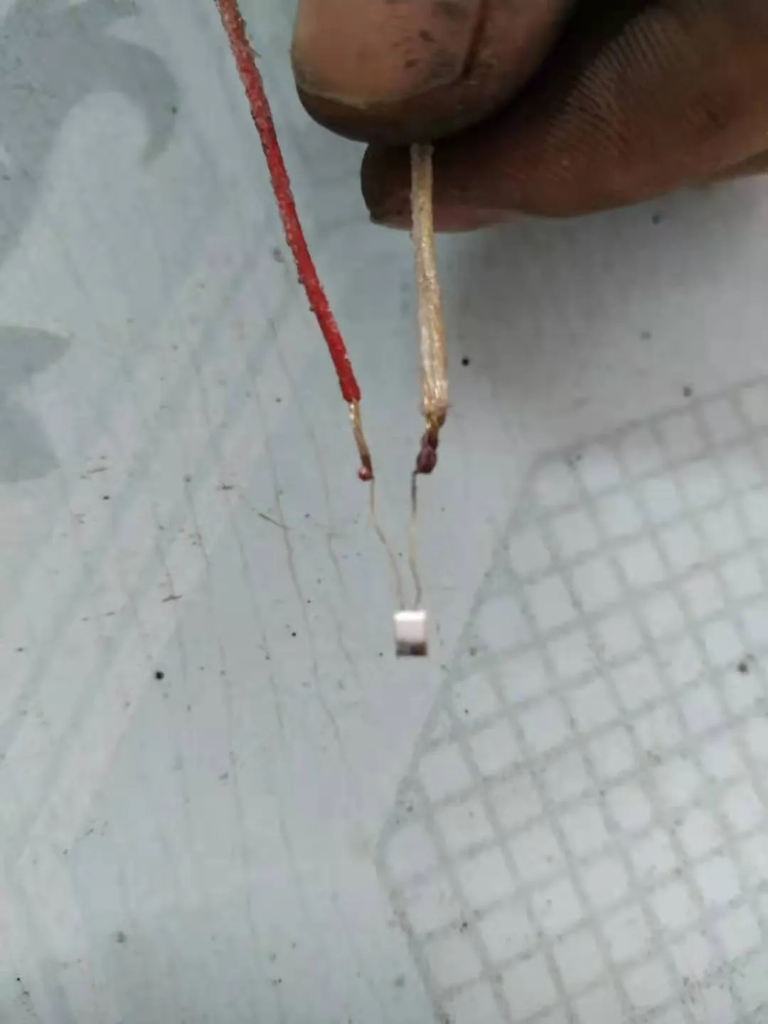

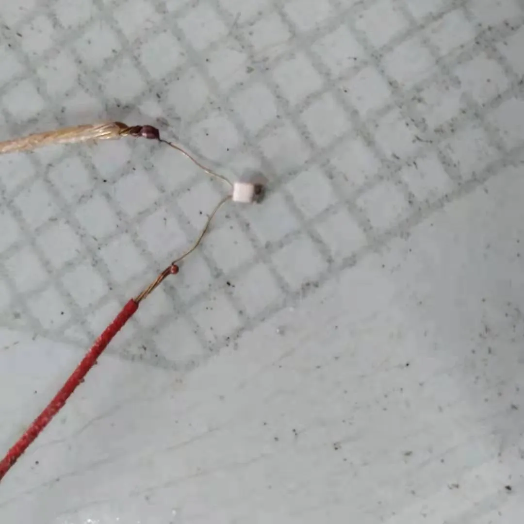

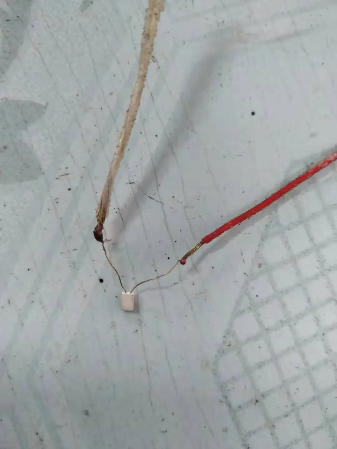

[讨论] 我想问问这个是什么电阻
2.1K |11
从一体化温度变送器拆出来的,怎么会那么容易坏,测量2.7KΩ

看样子像薄膜电阻,一般Pt100或Pt1000,如果两线制,而且导线特别长,应该Pt1000,最好看温度变送器上标识或带Hrat用手操器读一下就可了。

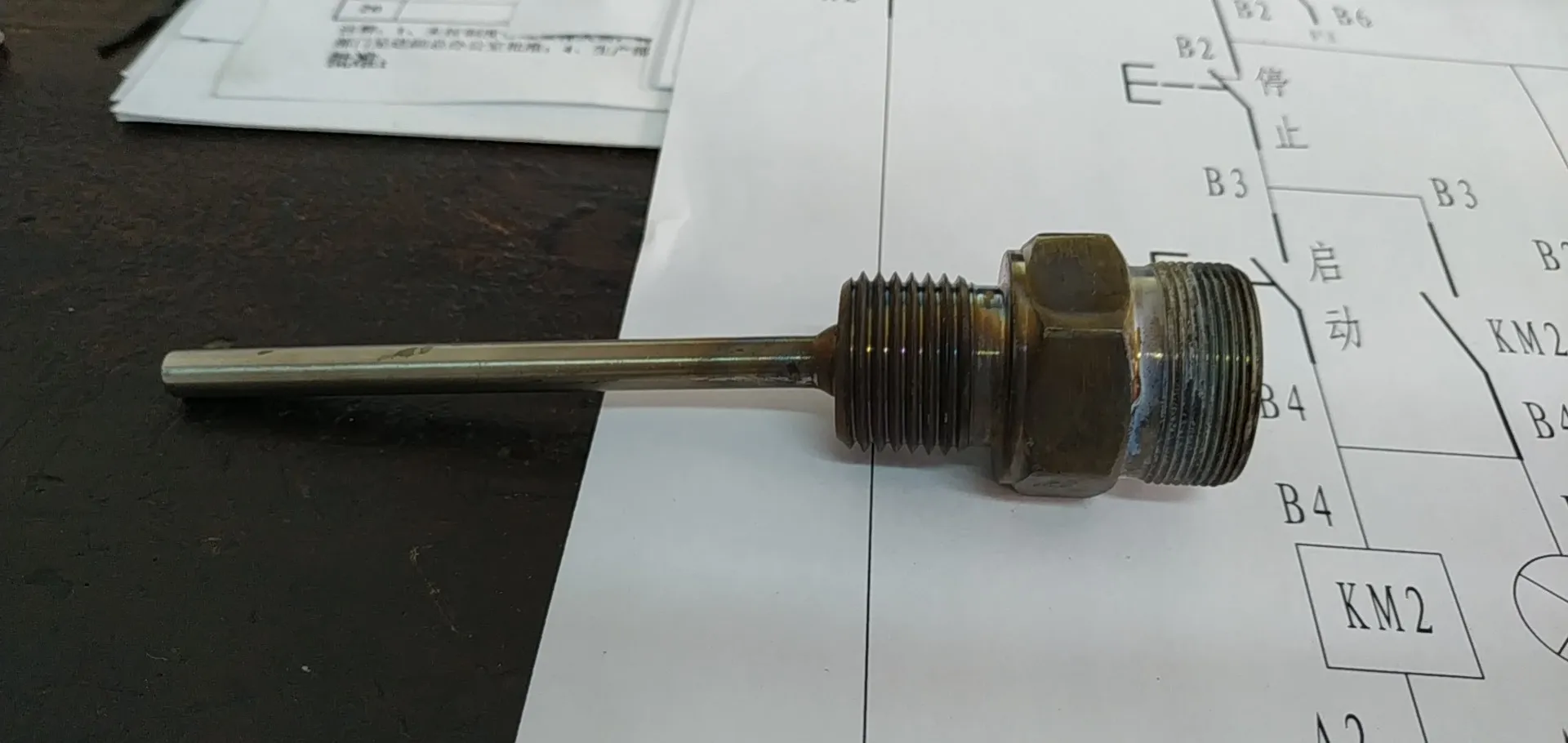

就是薄膜热电阻,如果套管内空间可以,建议更换为铠装的,封装后强度好多了。

没有带hrat,就一个转换4-20mA电子版

空间太小才直径5mm

套管内径5mm还是外径?  详情 回复 发表于 2021-5-12 07:55

套管内径5mm还是外径?

外径

温度传感器,薄膜热电阻

薄膜热电阻

有2.7K的电阻值可能是热敏电阻
