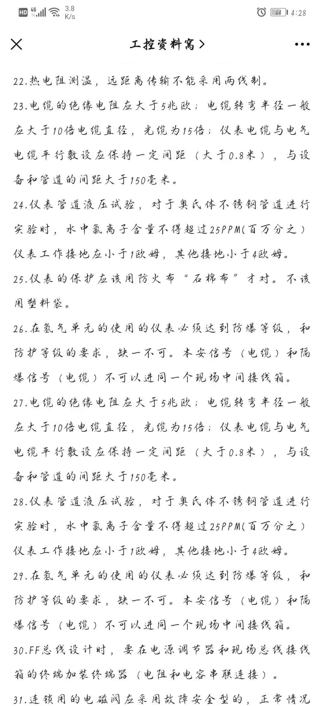

仪表系统中常被忽略的问题

这些要是都会没个十年二十年是不太可能。

这个贴发的很好,老板很无私。感谢分享
