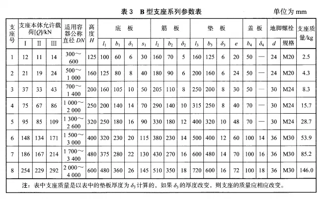

NB/47065.3-2018耳座B8-1
单个耳座能承载多少重量

标准上都有承重范围
发表于 2021-5-8 14:23:25
本标准里截取,供参考。
