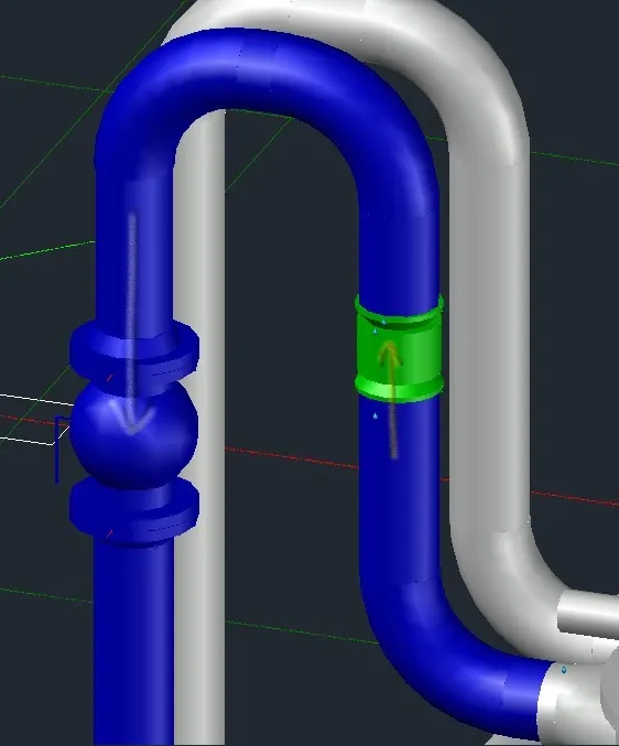

请问各位专家,图中按照流体走向,流量计和调节阀布置有没有问题?这是从设备出来进下面的槽。谢谢

专家谈不上,个人看法而已。流量计和阀门布局大体上没有问题,液体介质会更准确一点,气体偏差,如果出设备管线直管段够长,布置到直管段更好。流量计检修有点麻烦,没有前后端截止阀。

高点容易积气,对流量计不利。

调节阀执行机构比较重,是不是水平布置好一些。垂直布置的话,建议给执行机构做单独的支撑。
液位计要满足直管段要求,并且定位要排除掉因为高点集气导致不能满流的可能。
这是根临时变更新增加的管道吗?为什么调节阀、流量计这些贵重东西不规划个舒服的位置让他们呆着?

调节阀尽量水平安装,流量计前后直管段要满足要求。这么装也没问题就是巡检及检修的时候不是很方便

按照设计规范调节阀一般水平安装且前后有手阀,便于调节阀的下线处理等,测液体流量的流量计一般情况也是水平安装的,且不同流量计前后直管段要求不一样,要根据实际长度留好直管段。
