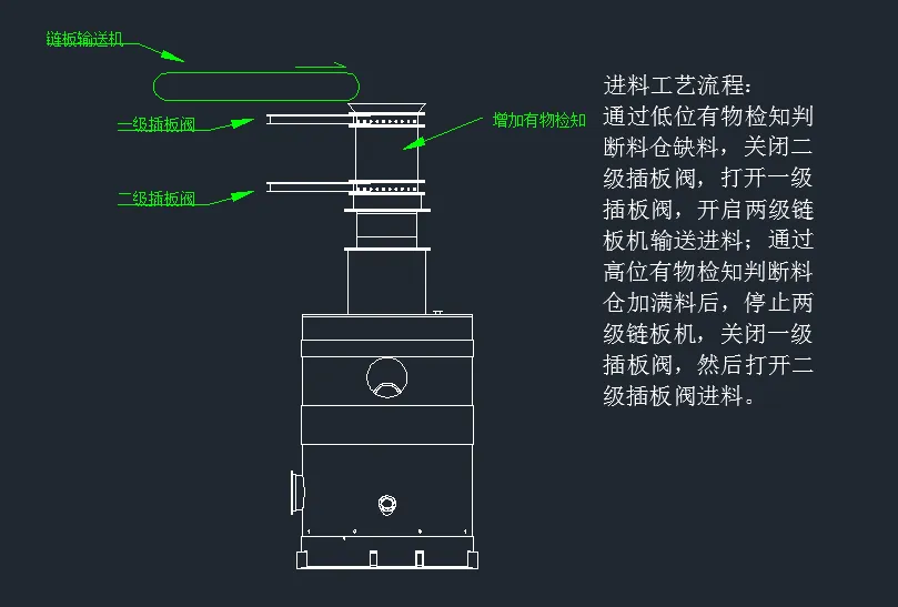

[讨论] 这种工况有物检知传感器如何选用的问题
1.5K |6
现在进料还是人为判断手动进料的方式,比较频繁,动作的点也比较多,考虑看能不能调整为自动进料的模式。自动进料难就难这个有物检知选型和安装的问题,集思广益,请大家帮忙有没有什么好的方式

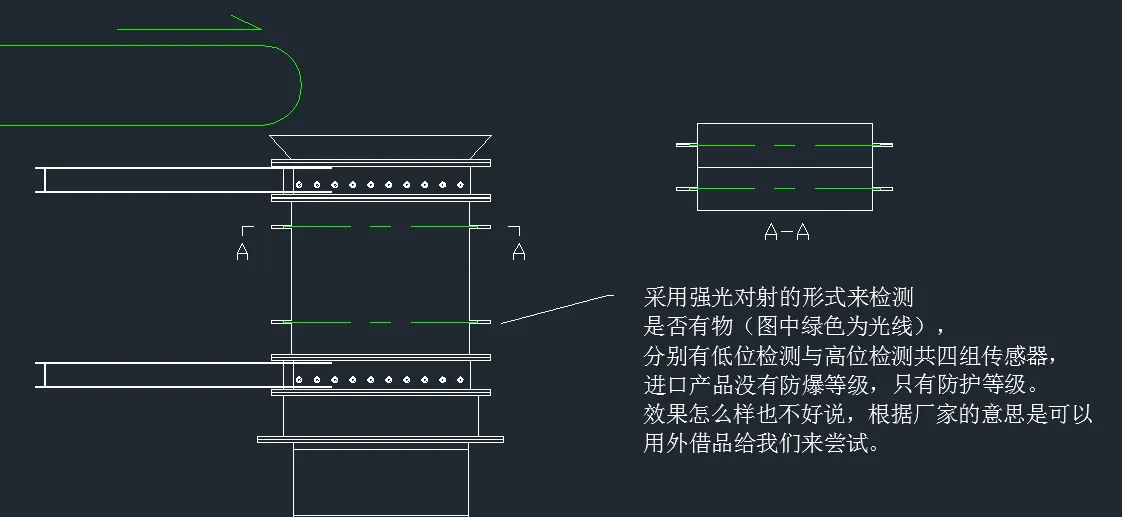

我现在有个初步的想法,采用强光对射光电检知,优势是不担心粉尘,但由于物料比较宽泛,就怕有粘稠物堵塞光电孔位。

介质是什么?粉料?我建议使用音叉开关或射频导纳开关来实现控制,低位报警进料,高位报警停,这种也为开关还是比较稳定的,但存在误报警的可能,所以可以做2取2联锁控制你说的激光类的物位计,感觉不好用,粉尘对它的影响特别大,除非是不含粉尘的粒料。

物料的性质比较宽泛,有粉末状的,兼含皮条,同时还可能有粘状的物料。

可以考虑旋阻式料位开关,叶片选镰刀式的

可以,就是担心挂料的问题

如果粘度低的话,可以选择射频导纳物位开关,高粘度带粉料的话,可以使用射线物位计,或者可以试试超声波物位开关,其他的物位计应该不具备使用条件。
