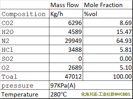

最近做一个烟气中HCL回收制高浓度盐酸(25%wt)的项目,具体的烟气条件如下:
要求采用激冷+两级吸收的工艺,哪位海友有这方面的经验,如果合适,有偿求助。
主要内容包括出物料平衡表和设备工艺数据表(吸收塔需提供填料的选型及计算书)。

ccly1243VIP会员 VIP会员 | 显示全部楼层       最后访问IP浙江省
激冷+两级吸收

wiseboyVIP会员 VIP会员 | 显示全部楼层       最后访问IP陕西省
技术专家(荣誉)  |  头衔:  【教授级高级工程师】
激冷+1级带外循环工艺。
