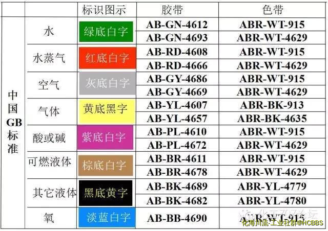

常压可燃液体储罐的放空管道使用什么颜色和标识
求各位大神指教

GB7231-2003《工业管道的基本识别色、识别符号和安全标识》

放空管线的话,应该参考此储罐防空时可能释放的物料类型,选用相应的管材。其实物料类的直接就是工艺管道的颜色就可以。
