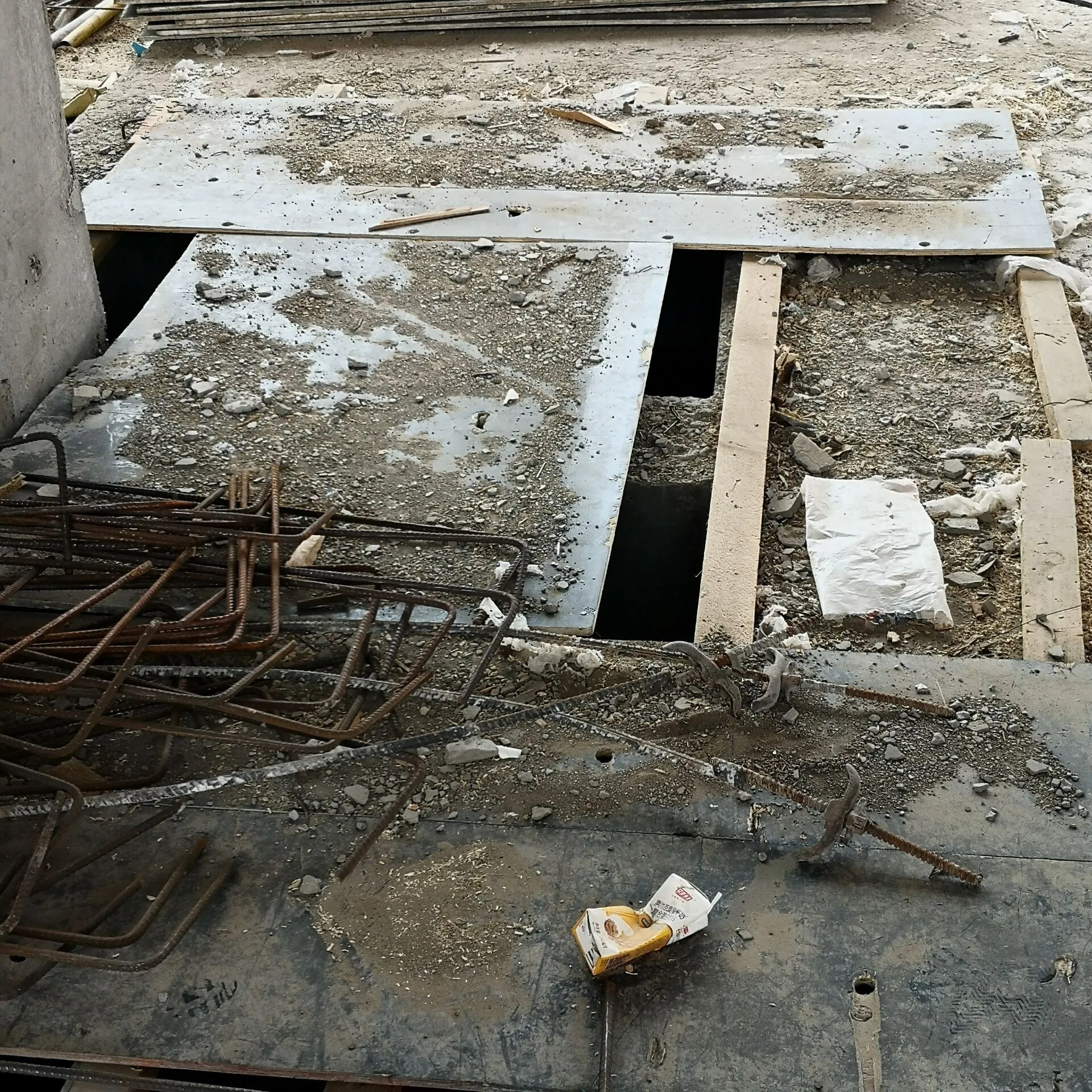

[讨论] 请用标准规范分析这个临边防护
1K |2
请用标准规范分析这个临边防护,四米深的水泥池子

这个应该加临时护栏

这个防护是不符合要求的。
《建筑施工高处作业安全技术规范》JGJ80--2016部分条款摘录:2.1.1高处作业
在坠落高度基准面2m或2m以上有可能坠落的高处进行的作业。
2.1.2临边作业
在工作面边沿无围护或围护设施高度低于800mm的高处作业,包括楼板边、楼梯段边、屋面边、阳台边、各类坑、沟、槽等边沿的高处作业。
4.1.1坠落高度基准面2m及以上进行临边作业时,应在临空一侧设置防护栏杆,并应采用密目式安全立网或工具式栏板封闭。
