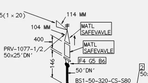

rt,单线图中只给了一个入口可是有2台安全阀,不知道怎么安装

第一个是类似爆破片的泄压装置吧,第二个是安全阀,两个串联的。

爆破片有400长?比安全阀还长?  详情 回复 发表于 2021-4-27 08:22

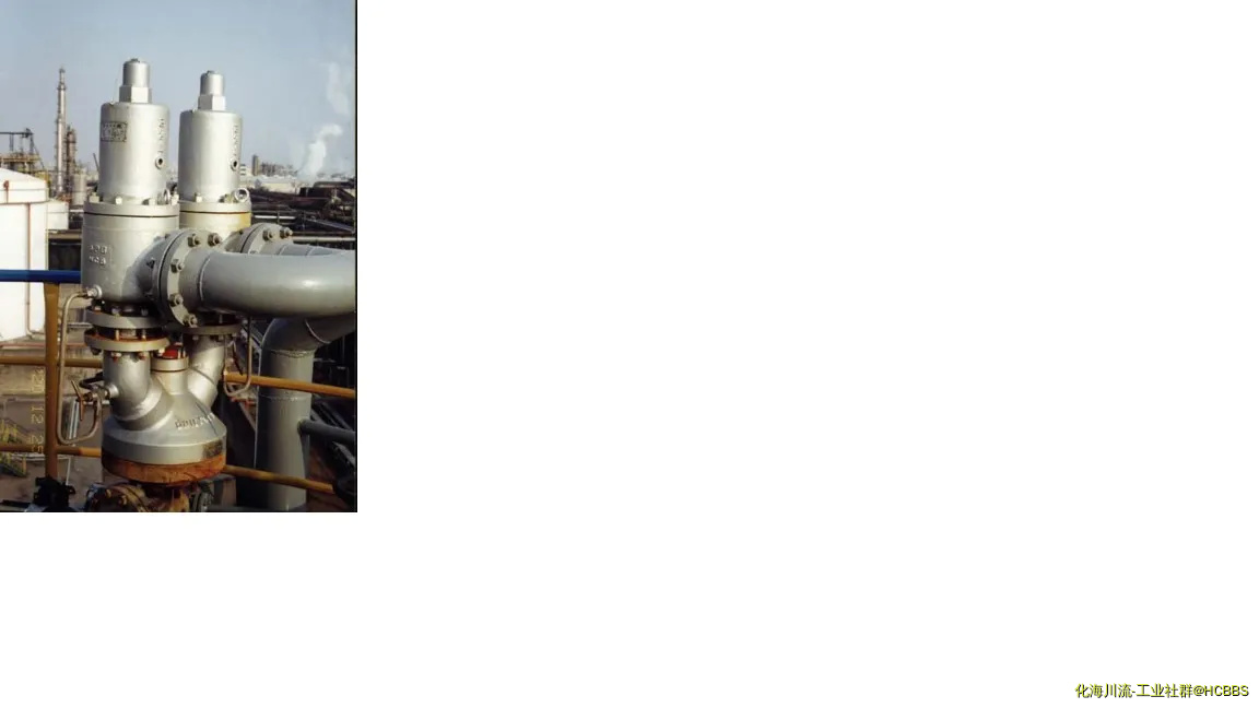

图纸那里的装置有400长,你的图片里爆破片明显比安全阀短,所以究竟图纸那里是个啥?  详情 回复 发表于 2021-4-27 08:23

求教,关于爆破片和安全阀串联一直有一个疑问,爆破片启动后,如果有碎片卡在安全阀阀瓣上,安全阀不就不能用了吗?
发表于 2021-4-23 10:11:51
所以说要求爆破片爆破后不能有碎片产生。  详情 回复 发表于 2021-4-23 20:48

所以说要求爆破片爆破后不能有碎片产生。

选型时,可以选择爆破后无碎片的

爆破片有400长?比安全阀还长?
