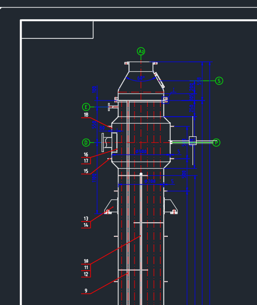

[结构设计] 请问像这种立式换热器采用锥形封头,管箱数据该怎样输入?

请教各位大神,像这种固定管板式换热器管箱采用锥形封头时,SW6中前管箱封头数据该怎样输入,或者说该怎样计算?

固定管板计算程序中,只输入管箱筒体数据(斜锥壳大端直边段),封头不计算,单独用零部件计算程序计算斜锥壳封头。

何小超楼主 VIP会员 VIP会员 | 显示全部楼层       最后访问IP四川省
店小贰 发表于 2021-4-14 20:26
固定管板计算程序中,只输入管箱筒体数据(斜锥壳大端直边段),封头不计算,单独用零部件计算程序计算斜锥 ...
谢谢,我觉得您说的对!
