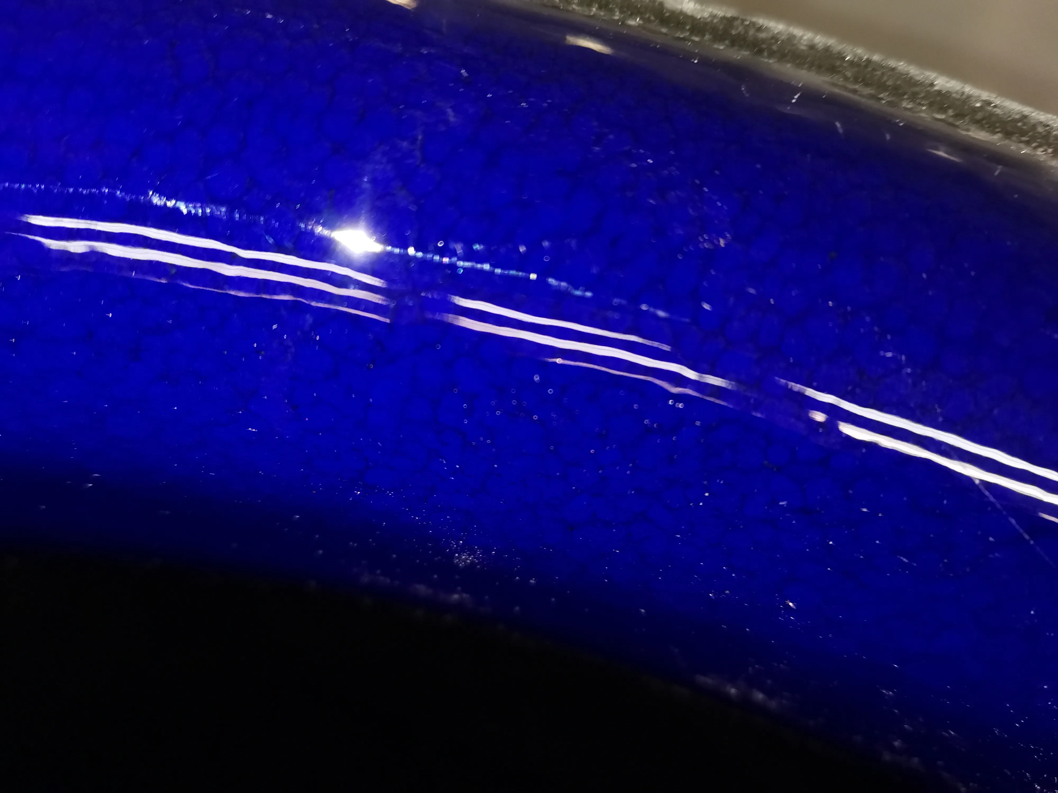

国内某搪瓷厂产品 不敢恭维
发表于 2021-3-31 12:33:52
隐约可见的条纹
隐约可见的条纹

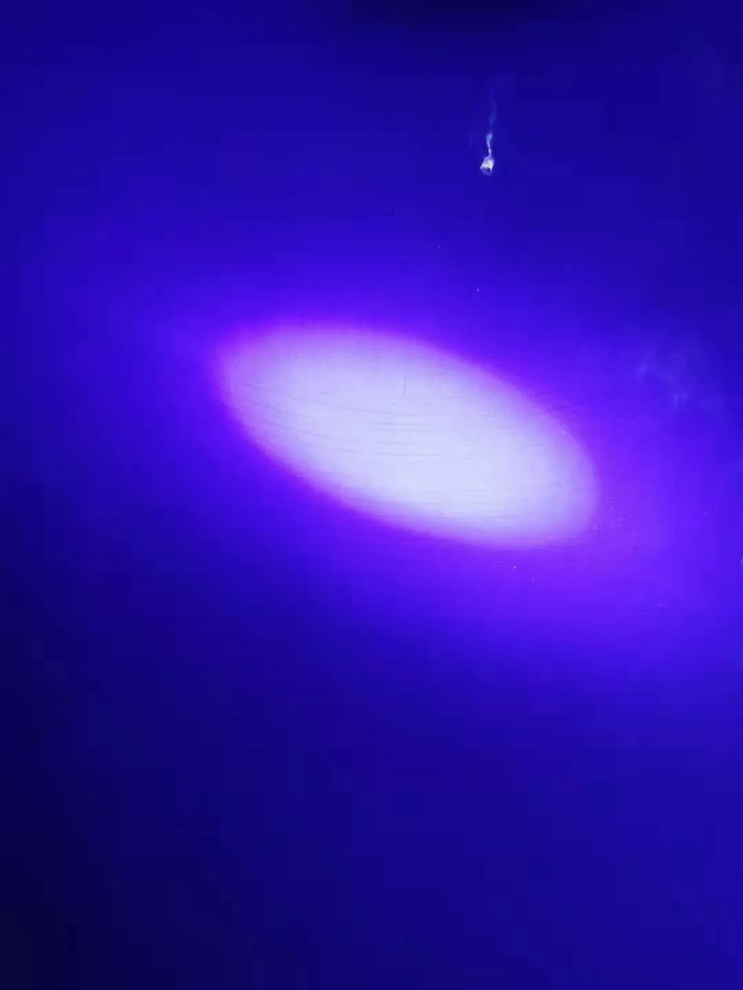

蛇皮状龟裂(内部)
蛇皮状龟裂(内部)

看不出什么问题。
发表于 2021-3-31 12:56:41
第一张有线纹,玻璃是脆性材料,线纹对应力会非常敏感,稍加应力就激发线纹扩张而开裂 第二张我个人感觉表层和中间层界限很明显,说明有分层,里面有龟裂状,应该是搪烧工艺不成熟导致的  详情 回复 发表于 2021-4-1 07:43

看不出什么问题。

看到实物感觉是不一样。
发表于 2021-4-1 08:27:18
拍的效果没有实物真实,搪瓷面会反光,在设备内光线也不好。图一的某制造厂说:我们的产品100%没质量问题  详情 回复 发表于 2021-4-1 10:11

搪瓷电火花检测仪,2000左右,检测一下就好了。最好公司自备一台,每次检修时自己检测一下。从照片来看问题不大,最好是让厂家带搪瓷电火花检测仪来现场检测一下。16年公司买的搪瓷设备就有这种现象,电火花检测没问题,使用至今没问题。说实话实力雄厚的公司做出来的设备外观根本就不会有这种现象。我们买的几台江苏云龙的搪瓷设备,据说该厂已经倒闭了,买的全是便宜的处理货。搪瓷设备有二手的,有翻新的。买设备还是得认准了才行。
发表于 2021-4-3 17:23:10
浅表0.6mm左右无缺陷的话,电火花检测不出的。而且经常打电火花对搪瓷有损伤,这是一种有损检测。这种缺陷实际上是很致命的,你们现场的比较幸运  详情 回复 发表于 2021-4-6 11:01
