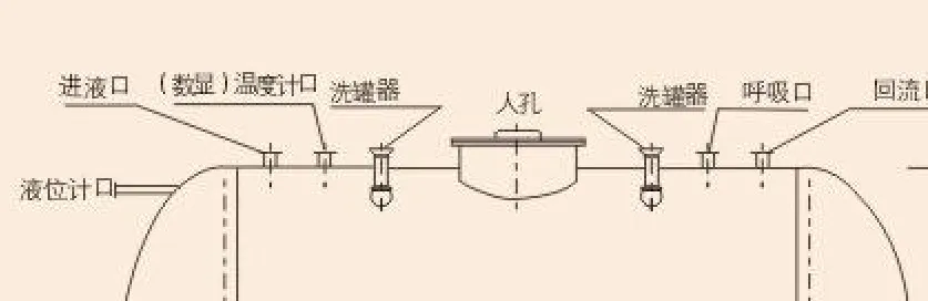

在网上看到容器安装了两个洗罐器,感觉这个东西挺好。之前容器搞过罐内冲洗,容器焊接接管在内部装了个螺旋喷嘴用热水冲洗,
想学习借鉴下洗罐器,不知道是不是标准件,有没有相关规范可以选用。

是标准的,根据设备直径大小和清洗能力,选用。
发表于 2021-3-31 15:14:05

我感觉不是靠这个东西完全洗干净的,主要目的是一定周期在线清洗(不停机),来增加设备连续运行时间,不至于短期运行出现堵塞问题就停机检修,当然清洗的方法很多,我请教的问题是有没有类似洗罐器的标准件来代替之前我们使用的螺旋喷嘴

请问在哪里选用,有规范和书可查吗?网上关于这个洗罐器的图片很多,就是没找到相关规范

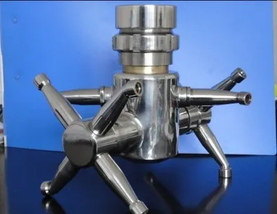

网上下载的这样的洗罐器

就是加几个特制喷嘴通过转动让水在容器里四面八方和脏污碰撞,并没有什么技术含量

之前有用过这种洗罐器喷头,效果不是很好,主要可能是附着在桶壁的有机物较难洗掉,还有就是使用的洗涤液压力提升不好。如果是水溶性的附着物可以考虑这个东西
