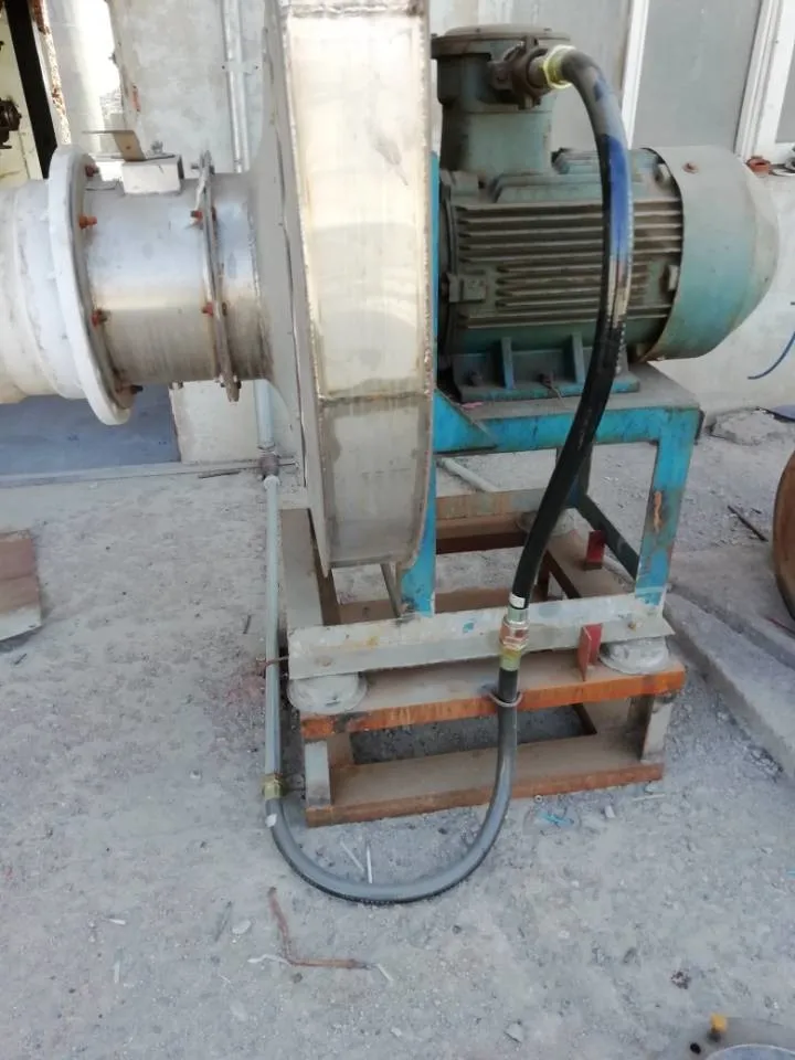

请大家看图找问题。

无静电接地?

问题在于电缆入地要有一节出地面的过度保护管。如果是这样的设置,到设备的二次灌浆。地面硬化,就形成了直接将电缆浇筑地面,不可取。固定电缆的钢筋环的设置在设备的震动下电缆磨损造成接地。哦哦,还有那个地下穿线管直径太小了吧?还要考虑一旦电缆需要更换如何施工的问题。供参考。

电机外壳无单独接地,泵基础未浇灌固定

这个应该是防爆电机吧

1、基础未固定且无接地。2、电机外壳无接地。

为什么看不到这个风机的联轴器呢?其他的关于设备的知识学习了,接地、基础、挠性管规范等。

泵基础未有效固定,电机未静电接地。

电气系统的接地布置时什么形式的,TT 还是 TN-S?

如果振动大需不需要用软连接,其他已经有人补充

1,喇叭口未密封防爆胶泥;2减震器用角钢焊死了,起不到减震作用,
