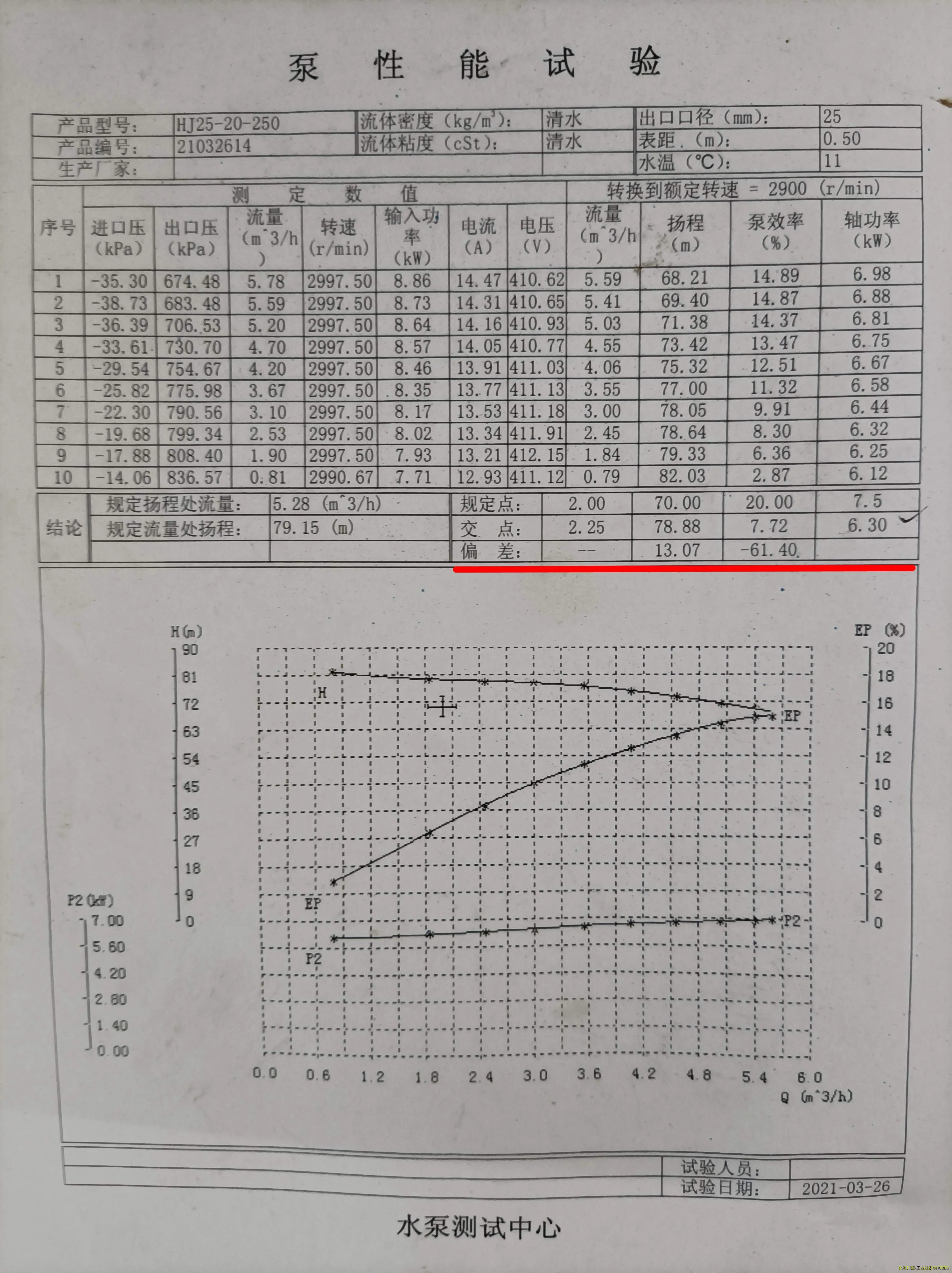

请问下面这张性能曲线表里,偏差一项是什么意思(划红线部分),谢谢!!!

泵的扬程和效率都没达到约定值

是偏差和约定点的百分比,谢谢!
