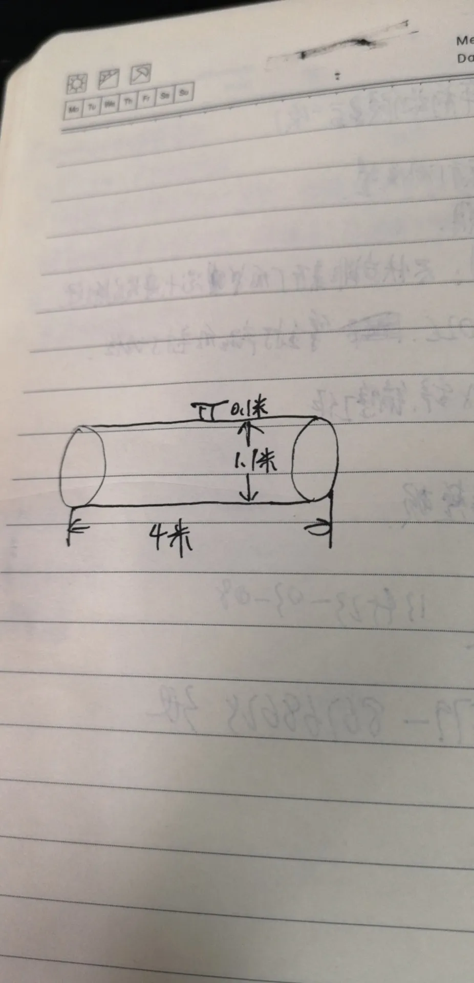

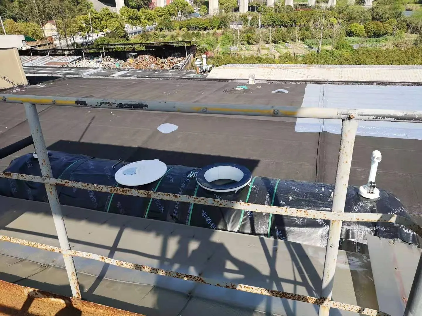

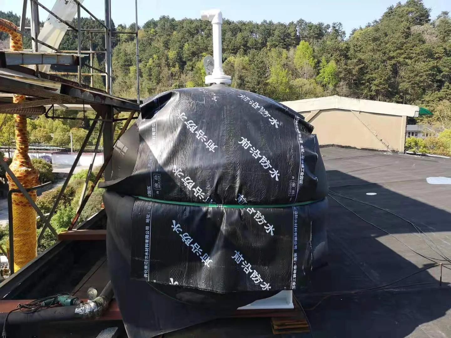

大家好,新手,求助个液位计方面的问题:罐体为卧式罐,长度4米,内径1.1米,材质为RPP,物料为次氯酸钠,有挥发性和腐蚀性,放置于厂房顶楼平台,要求装一个液位计,初步考虑是非接触式的,然后带一个独立的屏显装在1楼。要求就是在用泵输送物料的过程中,工人在1楼,根据液位的屏显,在达到某一个值后关闭泵,停止输送物料。求助大家帮忙推荐个合适的液位计,谢谢!!!

方法一:分体式雷达液位计;需要在罐开个DN80的口;
方法二:差压式液位计,需要在罐侧面上下开DN80两个口;毛细管选个5m长的,表头引至一楼;
方法三:磁翻板液位计加远传变送器;开口同方法二;
方法四:顶装式磁翻板加远传二次表;开口同方法一;
以上投资费用由高到底排序。

最终选择了超声波液位计加二次显表

雷达的太贵,鉴于此液位控制精度要求不高,就选择了非接触式中性价比还不错的超声波液位计+二次屏显。。谢谢大家的踊跃发言和指导,小弟在此表示感谢!!!
