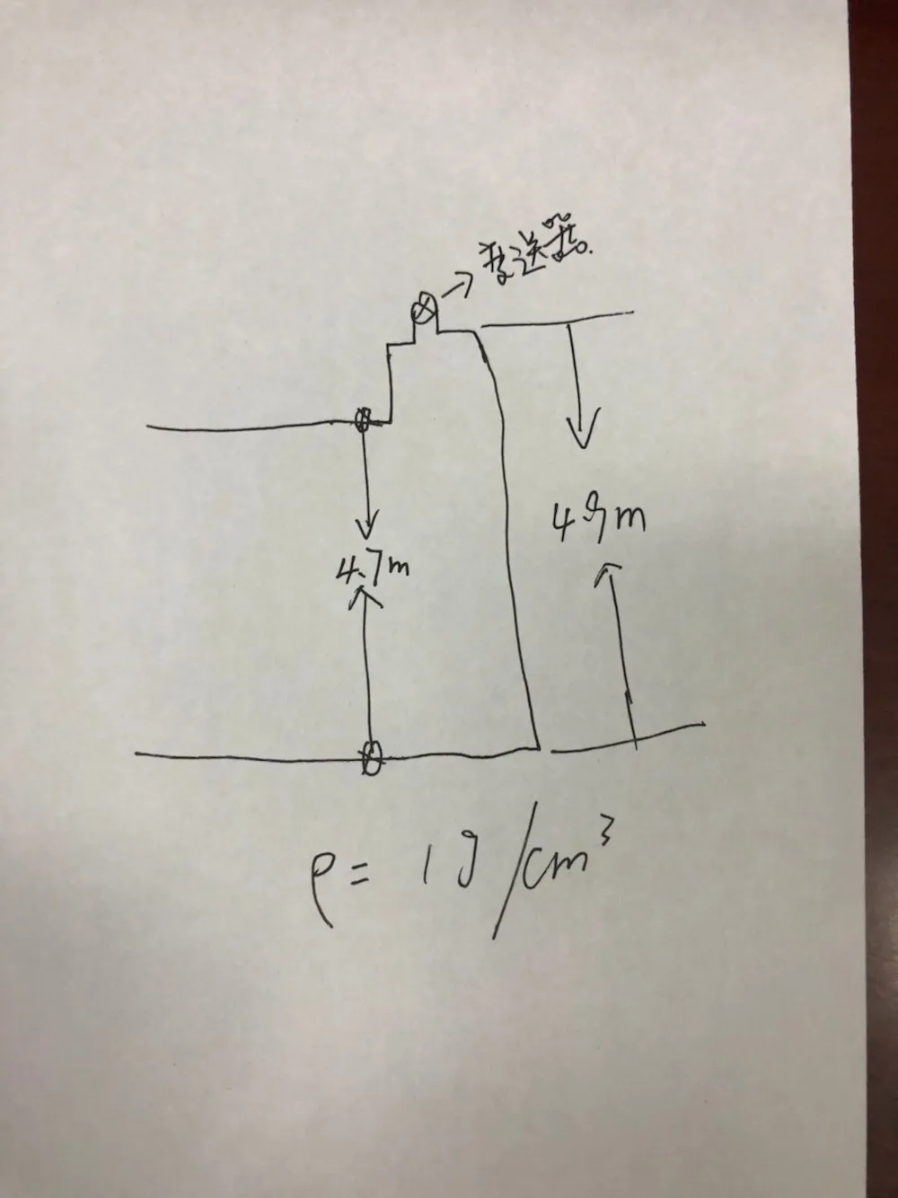

[求助] 如图,双法兰变送器测量液位,变送器安装位置于负压侧上侧。

简介--液位百分比=(测量压差-0.93*g*4.7)/(1-0.93)/4.7*100%-登录查看全文

简介--量程还是ρgh不变,主要看迁移-登录查看全文

简介--双法兰液位计和表头安装位置没太大关系,量程只和两个法兰之间的中心距有关。-登录查看全文

简介--可以这样安装变送器,做好负迁移就可以-登录查看全文
发表于 2021-3-26 17:04:25
简介--实际量程不变,安装结束,进行空罐零点迁移。若不放心,可以进水进行标定。-登录查看全文
发表于 2021-3-29 07:51:19
简介--双法兰液位计量程与表头安装位置没关系,量程只和两个法兰之间的中心距有关,量程不变,做好迁移迁移。-登录查看全文

简介--量程和安装位置没有关系,只是最后的量程迁移不同。量程迁移根据现场变化,没有统一的公式-登录查看全文

简介--通过计算公式中可以得出,双法兰液位变送器不管安装在什么位置,其量程和零点迁移量不会随变送器安装位置改变而改变。实际安装中为了变送器能使用更长久,推荐变送器低于上下法兰口安装方法。 ...-登录查看全文

简介--这个不一定能用,我这出现过情况,罐内为负压的环境。最好还是把表头放在正压侧下方-登录查看全文

简介--量程下限:-P1*g*4.7,量程上限:下限+P*g*4.7;P1为双法兰硅油密度-登录查看全文

简介--变送器装哪都没关系,量程还是上下法兰的距离。算好迁移量就好。不建议装上方和中间的原因是,在罐子没有压力的情况下,硅油受重力影响长时间会对双法兰膜片造成损坏,减少使用时间。 ...-登录查看全文

简介--最简单方法,根据介质密度算出量程,罐放空,表头显示一个值,然后把使用范围根据这个值负迁移即可。-登录查看全文
