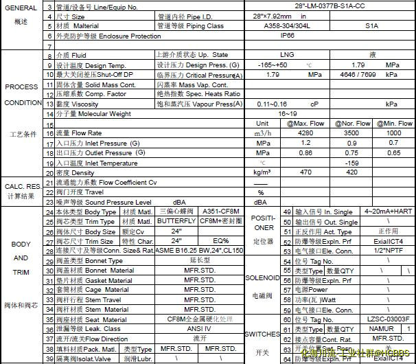

小白请问一下,这个数据表的调节蝶阀,管道尺寸28“x7.92mm,阀门阀体阀芯都是24“的,请问这个阀体是按照24寸加工,还是按照28寸加工的啊?

调节蝶阀是24英寸。按照数据表第26行(阀体尺寸)是24英寸。加缩径管和28英寸管道匹配。

由于主管是28英寸,阀门是24英寸,需要缩颈管(也叫变径管)来转换。这些变径管子可以从采购管子的厂家买到,要厂家提供24英寸美标ASME B16.25 150磅压力等级和对接焊的法兰,以便与阀门法兰匹配。

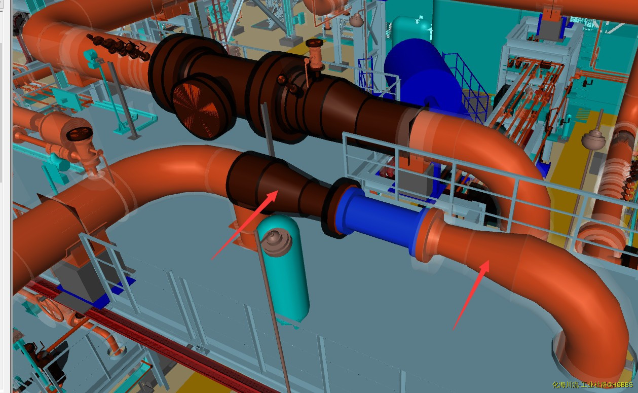

数据表“阀体和阀芯”第28项标明了连接尺寸是24寸,所以阀体上的法兰肯定是24寸的,和28寸的主管连接应该是用了大小头(reducer)的,也叫异径管
发表于 2021-4-2 11:02:59

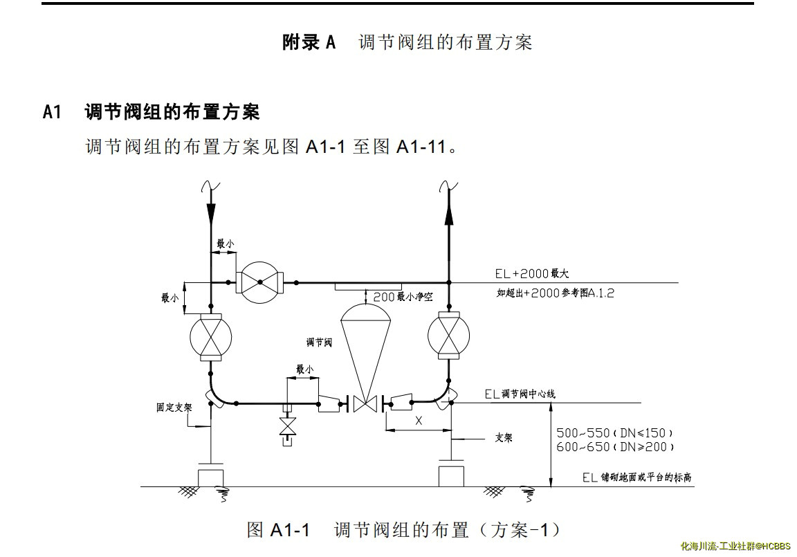

看一下石化设计院调节阀配管规定也是这么要求的,11种配管都一样。就选2种看一下。你也可以查一下单线图或者PID图,上面有显示大小头(变径)。 调节阀组的的布置方案1.png 调节阀组的的布置方案11.png
发表于 2021-4-2 13:44:01
