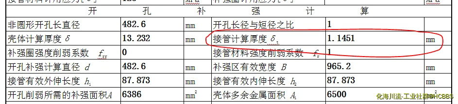

对一台设备的接管开孔补强进行校核,在使用SW6对接管开孔补强进行校核的时候,发现SW6接管计算厚度的计算是以接管内径为基准的:
而在设计院提供的计算书中,我发现设计院提供的接管计算厚度是以接管外径为基准来进行计算的:
而在GB150.3中有两个圆筒壁厚计算公式:
所以很显然可看出,SW6中开孔补强计算是按照(3-1)的公式内径为基准来进行计算的,而设计院是按照(3-2)的公式外径为基准来计算的。
现在想要讨论:
1.接管开孔补强校核中,接管计算厚度计算的基准是接管外径还是内径
2.在计算壁厚的时候什么情况下以外径为基准?什么情况下以内径为基准

接管一般情况外径是不变的,所以计算壁厚的时候以外径为基准。对于内径不变的筒体,一般壁厚以内径为基准进行计算。开孔补强的开孔直径dop,在给定的外径基础上计算得出(见GB/T150.3的6.3.3.1)。楼主应该弄明白为  详情 回复 发表于 2021-3-18 09:05

接管一般情况外径是不变的,所以计算壁厚的时候以外径为基准。对于内径不变的筒体,一般壁厚以内径为基准进行计算。开孔补强的开孔直径dop,在给定的外径基础上计算得出(见GB/T150.3的6.3.3.1)。楼主应该弄明白为什么GB/T150-2011增加了以外径为基准的壁厚计算公式和开孔补强计算关于开孔直径的概念。

计算开孔补强的直径应以内经减去腐蚀盈量。等面积补强要求补强面积大于或等于开孔面积。
发表于 2021-3-18 12:28:32
开孔补强的开孔直径和把接管当成一段筒体进行强度计算是两回事  详情 回复 发表于 2021-3-18 17:09

有什么区别?都是由中径公式推导出来的 一个用内径表示  一个用外径表示  本质是一样的,哪个方便用哪个  标准给出两个方法  用哪个随便你

原来如此,非常感谢您的回复
发表于 2021-3-19 09:08:52
管子尺寸是外径*壁 厚,虽然计算应该以内径,但以外径计算只会是厚度稍厚一点,对于薄壁管,偏差也不大,但计算会方便,因而这样简化不存在问题。

对不起, 没看清题目,你说得对。圆筒(接管)壁厚 可以用内壁公式也可以用外壁公式都是来源于‘中经公式’。

这个问题讨论有意义吗?不管内径外径都没意义,基准是开孔直径,而不是接管外径或内径。你得搞清楚。
