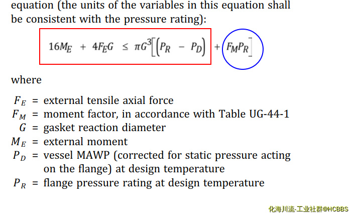

想知道标准法兰所能承受的外部载荷能不能查到?或者说标准法兰计算的强度时所能的承受外载按多少考虑的?包括三个方向的力矩和三个方向的力,以及这些力和力矩单独作用或多个组合,谢谢各位大神了

见标准ASME VIII-1中的UG-44

平板法兰和带颈平板法兰、对焊法兰计算应该不一样吧?
