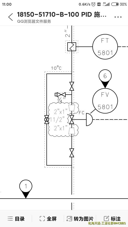

可燃物料走旁路,调节阀检修回装,前后手阀之间,需要置换嘛?怎么置换?

在线检修,前后切断阀之间那一段,还真见过置换的。也没想到完美置换的办法

通过倒淋阀检查有前后阀有无内漏,如无泄露可根据物料的性质及工况决定是否需要置换,置换方法也是通过倒淋通氮气充泄压的办法置换。
