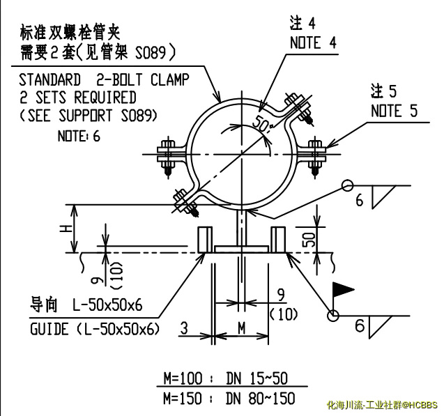

[求助] 请大家帮个忙,管道支架统计物料

简之_myP89VIP会员 VIP会员 | 只看该作者       最后访问IP天津市
简介--角钢-登录查看全文

嘻.楼主 VIP会员 VIP会员 | 只看该作者       最后访问IP浙江省
简介--简之_myP89 发表于 2021-2-25 15:13 角钢 那要多少的角钢,这个怎么看,怎么算-登录查看全文
简介--嘻. 发表于 2021-2-25 15:17 那要多少的角钢,这个怎么看,怎么算 看图纸,就是取2根50mm长的角钢(型号50x50x6)直接两边一焊接,焊脚6个,就行了-登录查看全文
简介--简之_myP89 发表于 2021-2-25 15:24 看图纸,就是取2根50mm长的角钢(型号50x50x6)直接两边一焊接,焊脚6个,就行了-登录查看全文

生旦净末_NoidoVIP会员 VIP会员 | 只看该作者       最后访问IP广东省
简介--角钢50*50*6,长50,数量2个。-登录查看全文
