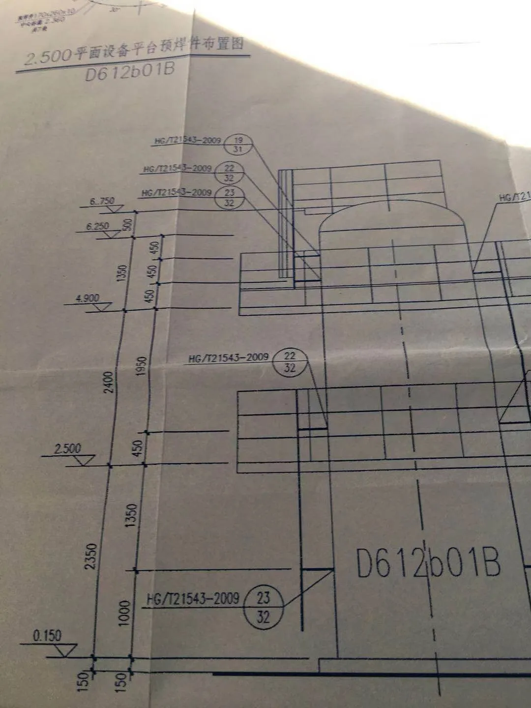

平台梯子圆圈中标注数字什么意思。是标注节点吗。在标准没查到。

上面 节点号
下面 页码

非常感谢
