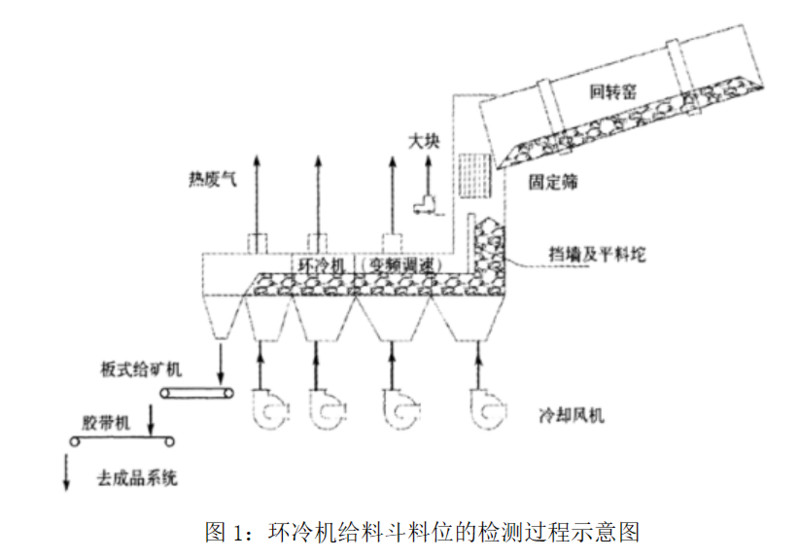

高温成品球团矿固定筛筛除超粒的大块,筛下合格部分进入环冷机给料斗,在给料斗内形成料柱,料柱下方为平料坨,成品球团矿经平料坨在环冷机台车上铺平后由环冷鼓风机冷却,冷却后经环冷卸矿槽从环冷机排出,再经板式给矿机输送至成品系统。图1所示为此过程的简单示意图。
在生产过程中,如果料柱过高,超过挡墙,物料会从挡墙上溢出,环冷机台车上物料会过厚且不平整,从而影响环冷机的冷却效果,物料不易冷却到设计温度;如果不形成料柱,平料坨碰不到物料,无法起到平料作用,环冷机台车上物料也不会平整,甚至会有部分位置漏风,同样影响环冷机的冷却效果。因此,料柱高度应该保持在一定范围内。这样,就需要检测料柱高度,最好是连续测量,至少应该设置上下料位测量。

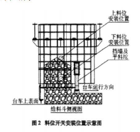

经过对环冷机设备图纸研究以及球团现场进行考察、反复论证,在采用高温热成像仪的同时,可在环冷机给料槽处设个两个微波料位开关,料位开关处没有物料时,微波由发射器发出,穿透耐火层,发射到接收器,接收器接收到微波,发出无料信号;反之,如果料位开关有料时,微波穿透耐火层后,受到物料的阻挡,被物料吸收,接收器接收到的微波强度就会减弱甚至消失,发出有料信号。料位开关安装位置如图2所示。

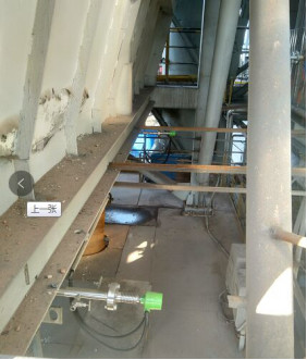

5.J-CONTROL微波料位开关在干熄焦一次除尘(1200℃工况)应用
