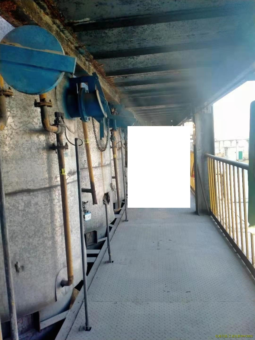

除尘器泄爆口正对着巡检通道,怎么进行技术改造?

《 粉尘防爆安全规程》GB 15577-2018 , image.png ,但我觉得不能根本防范通道人员的风险,还需要考虑泄爆口用管道引致安全地点吧,抛砖引玉。
