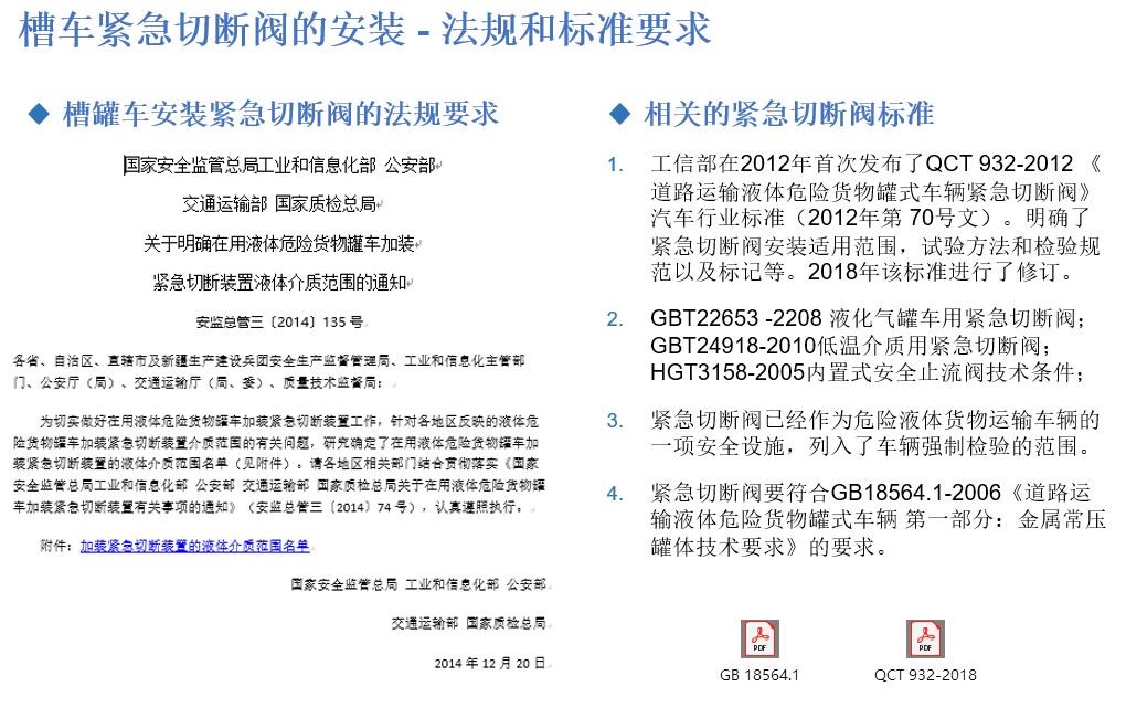

下装鹤管需要设置紧急拉断阀的依据是啥?紧急拉断阀是一个很重要的安全设备,很多企业的鹤管也都安装了,但是有没有相应的规范要求,要求鹤管必须安装这个紧急拉断阀?大神们能否提供下。

2011年5月10日,《移动式压力容器充装许可规则》(TSG R4002-2011)由国家质量监督检验总局颁布实施,其中A3.2(2)条标明,必须有防止装卸用鹤管拉脱的连锁保护装置。这一装置的主要作用是当车辆意外位移过大(溜车)或紧急状况发生(如火灾),装卸管和车辆能够快速脱开并封闭两端管道。

《固定式压力容器安全技术监察规程》7.1.9有拉断阀要求

针对可燃液体的,有没有呀?能否提供下,谢谢啦。给您拜个晚年。

楼主,是否找的可燃液体装卸鹤管装设拉断阀的标准?
