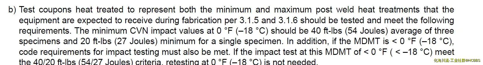

API RP 934-E  2018版将材料的冲击温度定为了不高于MDMT,旧版(2010版)规定是-18℃。这个我不是很理解为什么这样改。
我是焊接专业的,设计不懂,我想请教下各位设计人员,1.25Cr-0.5Mo(如SA-387 GR.11 Cl.1)一般情况下MDMT,有没有可能≤-18℃。

有可能的,甚至还低,要结合:项目地历年来的最低月平均气温,设备是否有保温,开停车过程是否会出现低温工况等。如果上述情况都考虑了不会出现-18℃的话,就没有必要提那么低的低冲温度要求,可以提高的。回答不一定全面
