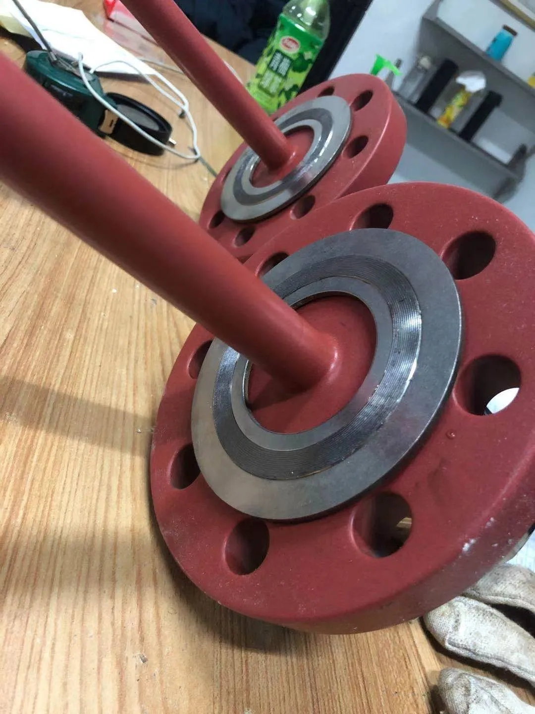

这是PTA 装置一个尾气喷淋醋酸回收的测量点位,温度有180~190,4、5公斤的压力。这是个音叉开关,2寸 ,300磅的法兰,316L 材料包覆PFA 塑料层,设备是钛材的。客户用的钛材的石墨垫,感觉这法兰个垫片上紧后无形中破坏了这个法兰上的塑料层,喷淋雾化的醋酸渗透进去,腐蚀了内里的316L ,造成仪表故障,请问这种情况用什么材质的法兰垫片合适啊?单纯的四氟供应商怕耐不住这个温度。

toadman楼主 VIP会员 VIP会员 | 显示全部楼层       最后访问IP江苏省
上图
发表于 2021-2-2 12:12:57
这是另外装置上装了还没进料开车,拆下来看的,这个垫片都牢牢的贴在上面,都不敢拿下来了
发表于 2021-2-2 12:16:43
这两地方划开来之后,一股浓浓的醋酸味道,沁人心脾
发表于 2021-2-2 12:18:49

lyyhomeVIP会员 VIP会员 | 显示全部楼层       最后访问IP山东省
可以用聚四氟的垫片试试
发表于 2021-2-12 09:31:30
王根荣 + 5 积极参与
lyyhome 发表于 2021-2-12 09:31
可以用聚四氟的垫片试试
单纯的PTFE 聚四氟客户不敢用,这个温度耐不住,我查下资料,这个温度加醋酸,PTFE 也扛不住
