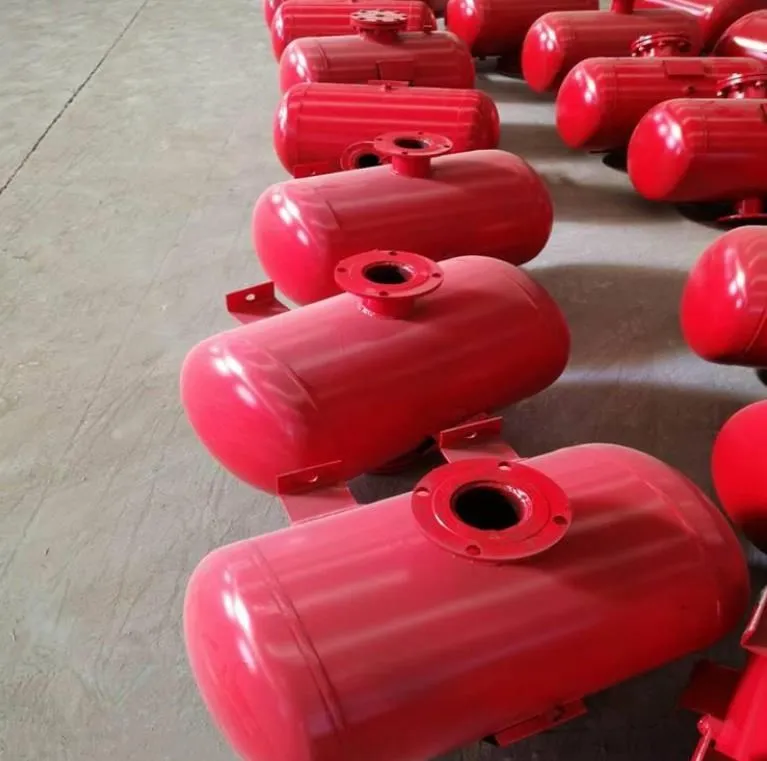

储气罐,脉冲阀

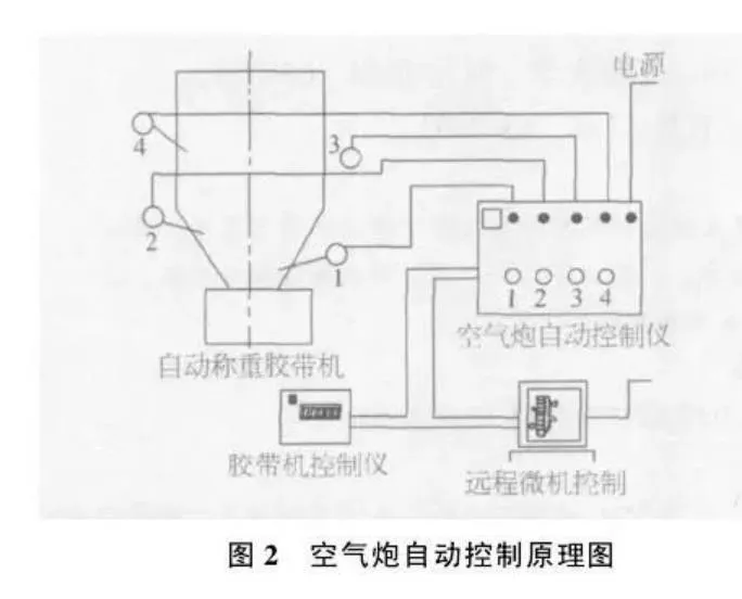

料仓破拱器工作原理 料仓破拱器工作原理操作人员启动空气炮清堵器并动行后,PLC根据预先编制的程序,由自动称重皮带机控制仪或空气炮清堵器自动控制仪发出信号,开始启动第1台空气炮清堵器;PLC延迟一定时间后,启动第二台空气炮清堵器直至启动数次,相应的空气炮清堵器启动后,PLC延迟一定时间再开始下一循环控制。所有延迟时间均可在线随时调整。 料仓破拱器工作原理控制装置同样具有手动控制功能,操纵人员切换至手动后,由操纵人员手动启动各个电磁阀,相应空气pao清堵器启动。

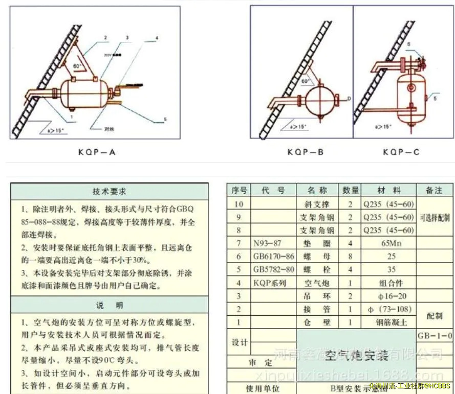

B型空气炮,又名KQP型空气炮,KQP-B型空气炮。常用有KQP-B-100空气炮,KQP-B-300空气炮。河南鑫濮机械设备有限公司生产的KQP新型空气炮,采用横向中部开孔设计,即径向结构B型开孔,设备排气口从罐体一侧到另一侧,极大地减少了空气炮排气路程。设备罐体一侧的盲板上接快速排气电磁阀,另一侧接排气管排气。排气管内置活塞和缸套、弹簧等密封组件,用来控制罐体压缩气体的密封盒排气。
B型空气炮的工作原理是:压缩空气通过进气管进入罐体内部,在此时缸套内的活塞对排气口处于密封状态;设备外部的快速排气阀是常闭式的,当快速排放阀通电后,阀门排气,罐体内部的气体与电磁阀排气的空间形成压力差,压力差推动了排气管内的活塞后移,使活塞打开排气口,空气炮内的压缩空气喷出,形成的冲击力迅速冲破料仓内物料与仓壁的摩擦力,解决了料仓内的起拱、鼠洞、粘附现象。

KT型空气炮,俗称C型空气炮,外部炮头空气炮,是以进出气口(释放总成)在设备端部的为结构的料仓清堵设备。KT型空气炮体积小,重量轻,可采用吊环安装,无需支架,具有安装使用方便的特点。外置炮头可使用罐体与法兰连接,可随时调节喷吹方向,也进一步降低了使用和维护成本。非常利于在小型石灰仓,除尘器灰斗,混凝土仓,石膏仓等小型贮料仓和钢制料仓的清堵破拱作业。

气动振打器吧,罐子是不是压缩空气缓冲罐?
发表于 2021-2-3 09:39:12
是的,名字各有不同,但是看厂家大多叫空气炮  详情 回复 发表于 2021-2-3 11:09
