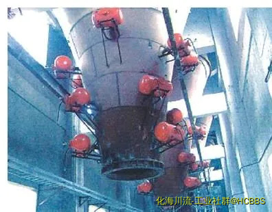

[资源分享] 【海川设备猜猜看】好像福寿螺的卵依附在设备上
9.8K |64
这个是什么设备
你见过吗
起到什么作用呢??

是不是料仓防架桥反吹空脉冲缓冲罐

少见。
发表于 2021-2-1 19:45:09
少见?我是根本没见过,无论是现场还是图上……  详情 回复 发表于 2021-2-19 19:01
化工石化工艺组安置少见 但是在公用工程里边应该有 [attachimg]2778017[/attachimg]  详情 回复 发表于 2021-2-1 20:30
化工石化工艺组安置少见
但是在公用工程里边应该有

粉体料仓
发表于 2021-2-1 20:31:36
对,哪些依附在料仓上边的红色的是什么  详情 回复 发表于 2021-2-1 22:07
对,哪些依附在料仓上边的红色的是什么

敲击器,防止粉煤架桥。煤化工常见。

是什么原理呢
动力是什么,气动还是电动呢

看着是气动的,旁边有气源管

是不是传说中的空气炮,防止料仓坨料的设备

料仓空气炮

破拱器是空气炮的又一种叫法,是一种料仓清堵设备

空气炮

料仓空气炮

储气罐,脉冲阀

料仓破拱器工作原理 料仓破拱器工作原理操作人员启动空气炮清堵器并动行后,PLC根据预先编制的程序,由自动称重皮带机控制仪或空气炮清堵器自动控制仪发出信号,开始启动第1台空气炮清堵器;PLC延迟一定时间后,启动  详情 回复 发表于 2021-2-2 19:42

空气炮,粉体系统里经常见到

那么里面进去的压缩空气如何泄压呢?会不会导致漏粉?

KT型空气炮,俗称C型空气炮,外部炮头空气炮,是以进出气口(释放总成)在设备端部的为结构的料仓清堵设备。KT型空气炮体积小,重量轻,可采用吊环安装,无需支架,具有安装使用方便的特点。外置炮头可使用罐体与法  详情 回复 发表于 2021-2-2 19:57

俗称空气炮,煤化工中储煤筒仓的落煤口处都有这东西。
