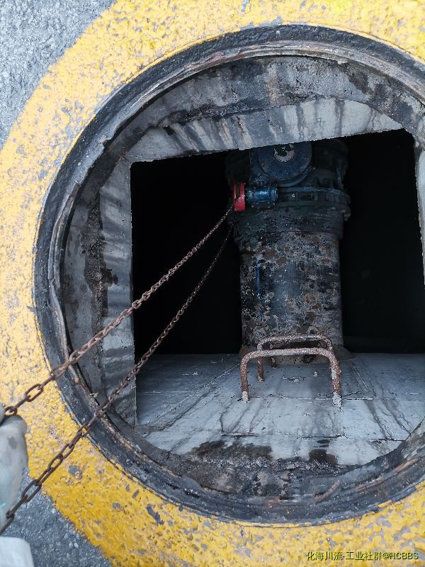

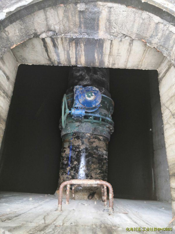

之前论坛里求助过,在这个井下蝶阀加了个链条开关阀门。但是效果不佳,链条容易掉,容易卡,完全开到完全关需要3分钟,一个人拉还挺吃力。现在要在井侧面加一个电机,怎么跟这个阀门连接上好一点?

把蜗轮传动机构拆了,加装一个电动执行器,可以实现井上电动启闭。全行程不到1秒。如果管道内介质高压不低的话,不建议快开快关。

建议把原来的链条换成齿轮,在井上设置一个齿轮,跟以前打水的辘轳一样,摇辘轳即能打开井下的阀门,而且辘轳的齿轮建议不大于井下的齿轮,防止井下阀门转动过快、拉力过大
发表于 2021-2-1 11:00:46
需要额外加工一套筒链接。
哦哦,你应该试试把手链杆旋转90°安装不知可行?这样就可以直接加装长连杆至井口上方了。
供参考。

换成气动蝶阀,如果换成电动阀,阀门井有水,绝缘要求高,

既然都准备装电机了何不考虑装一个执行机构气动或者电动的吧。防护等级高一点就好了,省时省力。

这种蝶阀好改成执行器吗
发表于 2021-2-1 21:55:16
有你世界更美丽VIP会员 VIP会员 化海川流M | 显示全部楼层       最后访问IP江苏省
好改,把阀头换成电动的就可以了,他们的孔距是一样的

可以改就是你这环境,电动要泡水啊。

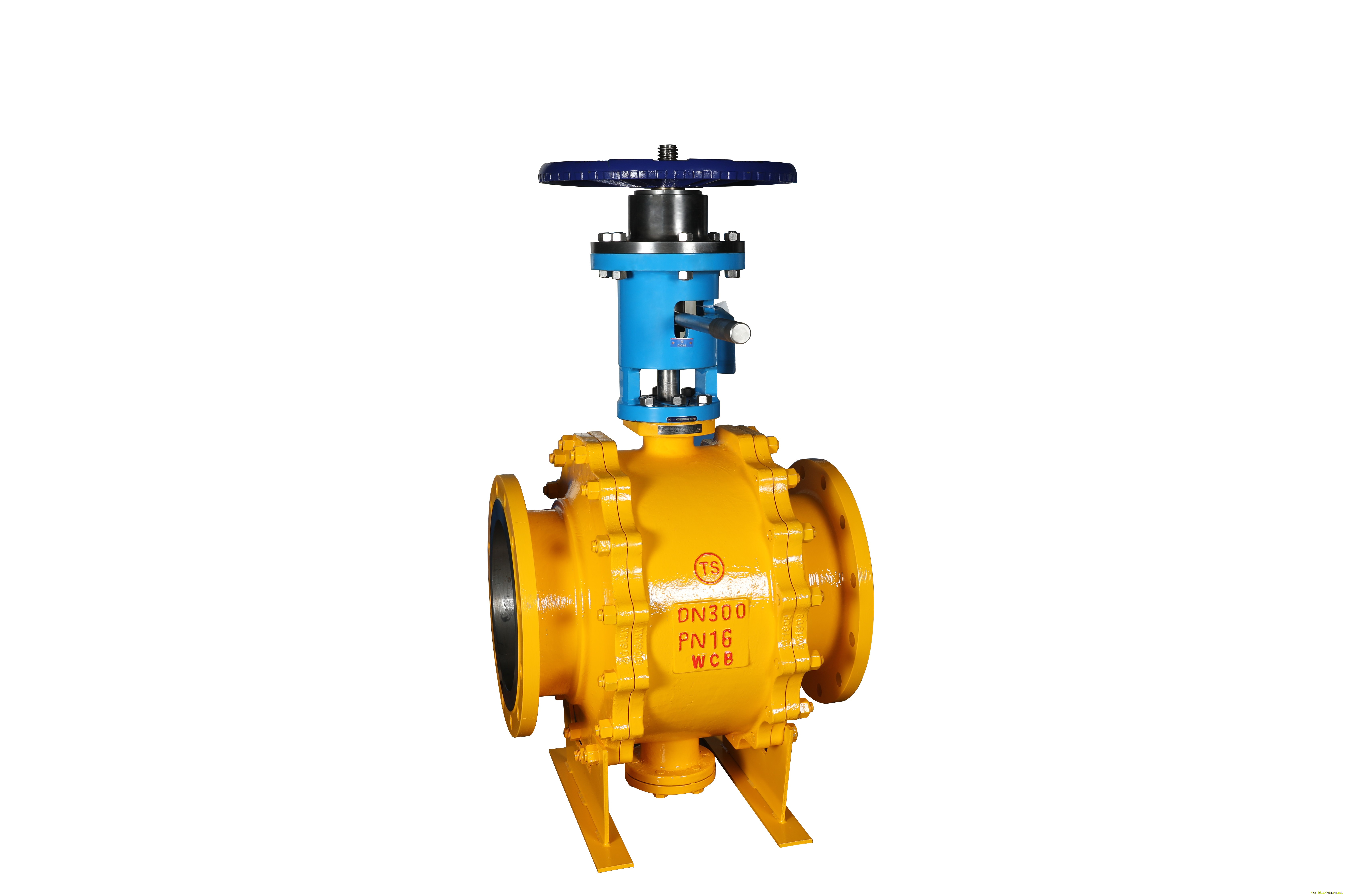

你这个环境不方便加装执行机构,会泡水啊~~~~会坏掉。 146bc9681b8a6fda7048e9efc97086e.png 试试这个手动启闭30S就完事了。一个人轻松又愉快

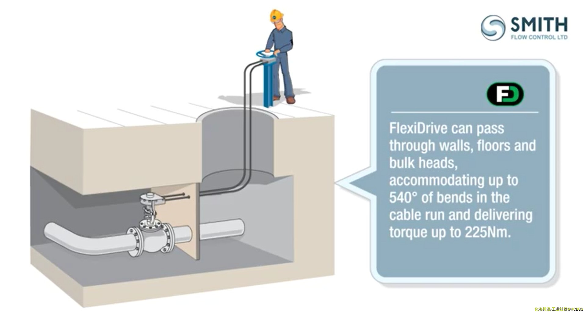

可以考虑下用史密斯流体控制公司(SFC)的FlexiDrive工具,工具配有两个操作工位,并由一个独特的线性驱动电缆连接,手轮的位置可以在地面做一个T型架或者门型架来支撑.阀体本身是不锈钢的,耐腐蚀性也还不错.
