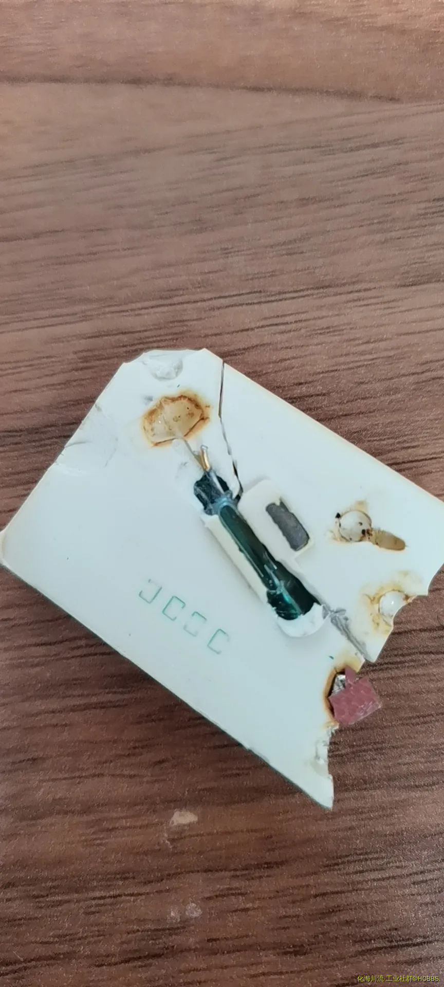

浮球,平时浮球落在底部,信号开路,浮球往上,信号接通,触发报警,
问题来了,我这个开关拆开后,发现干簧管中间挨着放了一个磁铁,这个是什么作用呢,好蹊跷, 微信图片_20210127203213.webp ,是采用常开开关,改成常闭使用么?还是怕磁性不够强,加一个,这也不对啊,这样不是一直受磁铁影响了么

那块小磁铁起保位作用的。
小磁铁的强度不足以使干簧管吸合,但能维持吸合后不断开。否则外磁场在干簧管位置使干簧管吸合,一旦越过干簧管之后干簧管又会重新断开。
小磁铁的方向和外磁场配合,有一个位置会使干簧管两头磁极一致,以使干簧管断开。
