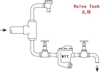

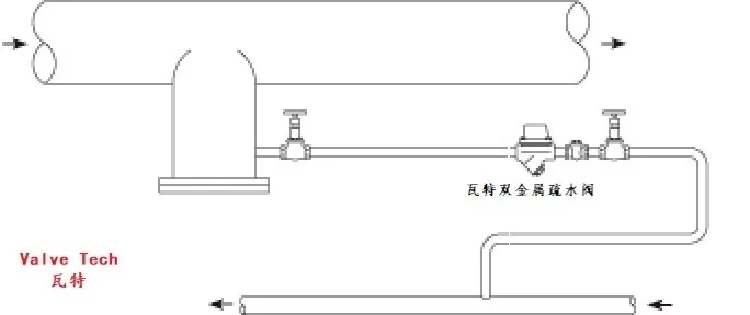

即使良好的保温也无法完全避免蒸汽输送过程中的散热冷凝,当含有部分冷凝水的蒸汽将变得潮湿而富有侵蚀性,同时随着冷凝水的增多,高速流动的蒸汽会为其提供做够的“水头”,形成高动能的“水弹”或水锤。
水锤会对蒸汽系统产生一系列的破坏,管道、阀门、弯头、法兰、仪表、换热设备均有可能被水锤的冲击力而变形或损坏,严重时造成安全事故。
所以正确管道必须沿程设置若干疏水阀,实现即时自动排除蒸汽冷凝水。而不适合的蒸汽疏水阀是造成蒸汽浪费的一个重要途径。

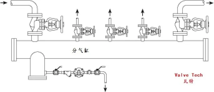

在蒸汽的分配系统中,对于间歇式蒸汽用户,长时间停止用汽时,要在蒸汽源头(比如锅炉房分气缸)进行切断。对于季节性使用蒸汽的管道必须使用独立的蒸汽管道,在停汽时段采用瓦特高温球阀切断供应。
