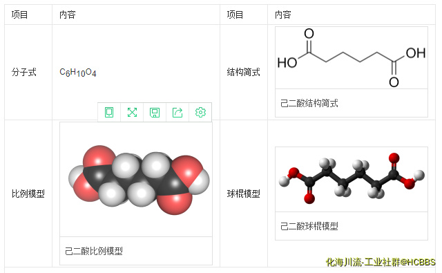

3 `8 g/ O3 n4 U5 S) z: }/ l! H3 O3 d分子结构
; t; ]. C9 U8 t7 l6 ^* b2 M+ k/ X( ~ 己二酸.png
