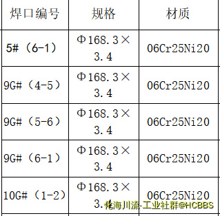

[求助] 焊缝检测记录中的焊口编号是什么含义?

简介--就只是一个代号,没什么特殊含义,按照不同的管线进行的编号,为了记录工程量和施工人员的-登录查看全文

简介--每一张单线图上面,从1开始排的一个序号,主要是施工单位在探伤下委托前录台账和探伤后如果焊口不合格时到现场找口用的,这个是施工单位的焊接工程师来做,设计院的单线图上不会有标记。 ...-登录查看全文

简介--独孤凌云 发表于 2021-1-23 12:49 就只是一个代号,没什么特殊含义,按照不同的管线进行的编号,为了记录工程量和施工人员的 正常焊口号不就是数字加字母吗?这个括号里面是什么意思? ...-登录查看全文
发表于 2021-1-25 07:56:38
6寸管双壁单影,6张底片。为了对应底片位置,由检测方在现场管道方便位置上标识6张底片所在角度。第一次施工方的委托单委托全焊口,仅为焊口编号,无需标注检测方在现场按需所做的6个位置标识。由于返修原因,第二次  详情 回复 发表于 2021-1-27 20:08

简介--栈桥1209 发表于 2021-1-23 15:43 每一张单线图上面,从1开始排的一个序号,主要是施工单位在探伤下委托前录台账和探伤后如果焊口不合格时到 ... 所以说这个括号里面是探伤人员自己做到标识,是吧。 ...-登录查看全文

简介--wozxn 发表于 2021-1-23 23:04 这是个反片口 嗯嗯,是的。我不太清楚的是这个焊口编号的括号里面的含义。-登录查看全文

简介--嘻. 发表于 2021-1-25 07:57 所以说这个括号里面是探伤人员自己做到标识,是吧。 不是探伤人员来填写,要求是施工方的焊接工程师来负责填写,但实际填写的时候,可能就安排给各个小的施工队队长或者技术员去做这个工 ...-登录查看全文

简介--这个是便于操作和追踪,没有这个施工和追踪时技术文件、焊接资料等与焊接接头相无法对应。-登录查看全文

简介--嘻. 发表于 2021-1-25 14:57 好的,了解了 这就是每个管线焊接接头的编号,主要是为了方便在某些质料中记录用,如是哪位焊接操作人员焊接的,无损检测时在底片中记录所拍摄的底片是哪个焊缝的底片,在竣工资料里记录 ...-登录查看全文

简介--G  固定焊口-登录查看全文

简介--就是代号,为了方便区分和记忆,省份证号一样,规则自己定就行,统一-登录查看全文

简介--嘻. 发表于 2021-1-25 07:56 正常焊口号不就是数字加字母吗?这个括号里面是什么意思? 6寸管双壁单影,6张底片。为了对应底片位置,由检测方在现场管道方便位置上标识6张底片所在角度。第一次施工方的委托单委托全 ...-登录查看全文

简介--焊缝编号就是给他起的名子或者编的号码,当需要查找它在这个设备上的什么位置的时候就能找的到,如其名广东,就可以在地图上马上找到他的位置。焊缝编号也是这个道理。 ...-登录查看全文

简介--以第一栏为例:5#(管线代号),扩号里6(该管线代号里的序号),扩号里-1(该管线序号里第一道焊口)。理解为:5#管线里第6部分管道中第1道焊口。-登录查看全文
