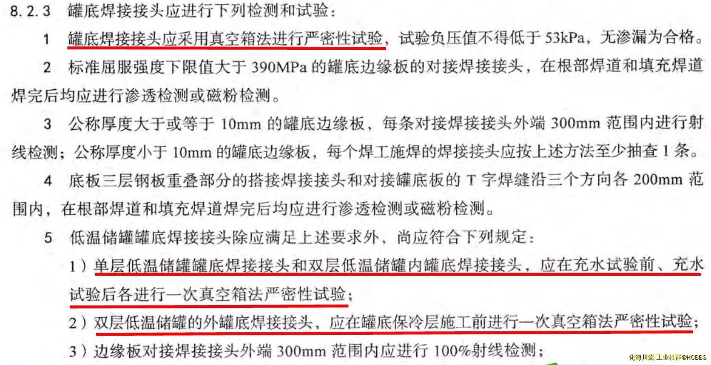

如题,真空箱试验的时机,真空箱试验在水压试验之前还是之后?请各路大神指教?
