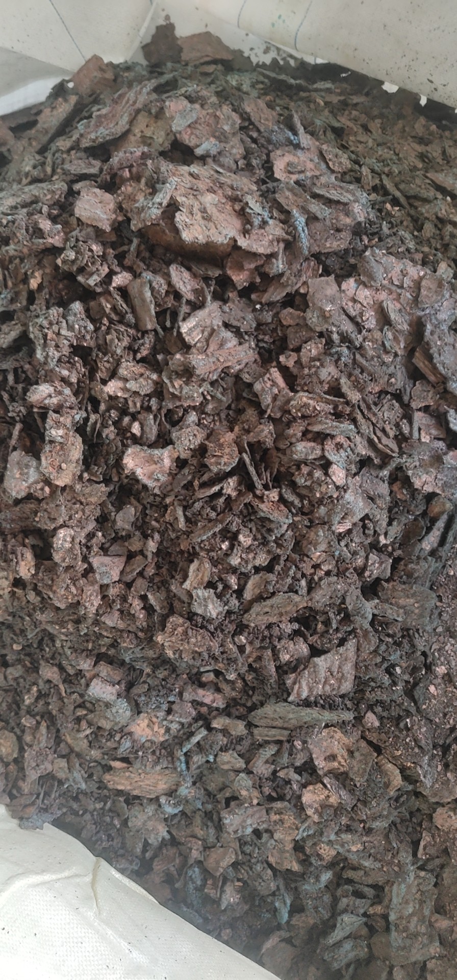

我们原料是含铜污泥,其中主要是铜铁为主,工艺采用浸出-萃取-旋流电积。目前阴极铜质量差,铜脆,表面疙瘩和枝状结晶多,导致电流效率低,且电铜出槽特别麻烦。

电解液成分  相关指标参数  呢?

铜 35,酸160-180,电密300,常温。

温度提高,流量提高

旋流电积流量已经很大了,加温的话,现场条件有点困难。如果铜不脆的话,之前电流密度开到500时,温度一般都能稳定在40左右。现在不敢开大电流,电解液温度就上不去了。去年冬天都没出现这样的问题,铜发脆,及时在夏天电解液温度到60度,依然还是脆。

添加剂呢  明胶硫脲盐酸干酪素阿维通之类的呢?

试过瓜尔胶,没什么改善,就停了。主要这个旋流电积设备,铜一旦不好,取铜时劳命费时,基本设备全拆,请问你们用过这玩意么

现在这个铜这么差,再差也不会差到哪里去,  我搞铜电解,之前也出现发脆的问题, 处理办法就是动添加剂,主要是明胶。你们用这个胶没用,具体用量呢?可以尝试单体把这个胶的用量提高起来试一试再一个进出口铜离子含量多少?

进出口都是30-40克升。现在有个更要命的问题,这个电积300电流24小时后,电解槽中铜有起泡、瘤子等造成局部阴阳极短接,总电压明显下降,然后铜就点不上了,溶液中铜离子也不再减少了

之前你们加胶尝试的 吨铜单耗是多少

50克/吨

先降电密,恢复加胶。

旋流电积无非就是大流量   电解液温度太低了  至少得50-60  添加剂逐次加量  4h看一次铜  根据情况调整 另外电密铜含量低  感觉太高应该降下来  先稳定生产再说

溶液不干净,检查下固悬以及氟、氯浓度。

我以前也碰到过这样的问题,主要是添加剂问题

我们也遇到过相似问题,只能降低电流密度了,加胶我们也试了,高电流密度下还是短路
