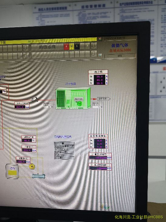

请教苏氧的3000制氮机如何调整降低能耗?高压电量会高~

没看明白提议。
若达不到设计值是什么原因;
若已经达到设计要求的正常运行,就是要低于设计值的能耗。
前者,发张简易流程,看图说话会更直观。便于讨论。
后者,把设备停下是能耗最低的。补充一点,如果是在设计范围之内的,最好还是以稳定生产为最佳。
至于节能降耗,能做到设备的安全、稳定、长周期就是最大的节能降耗。否则在悬崖边上行走,一旦出现问题得不偿失。
供参考。

现在每天能耗0.27~要求0.26~出塔氮气量有3000就是电耗高~空压机还最低负荷,放空还有开度,制氮机也是第一次弄,不知道怎么将能耗降下来

客户氮气吃得下,那就看能否超负荷供气,或是看能否多产液氮,反正要先想办法把空气放空阀收掉~但是,最好先诊断空压机,看看是不是设置的导叶最小开度有点偏大?

空气量和用气量都会有些波动~会不会就影响了能耗?

他们有的说是膨胀机进口压力低,不稳定引起的,得保持0.1以上

之前基本放空就关着的,现在有15到20的开度

产品量到设计值 但是空压机还放空?机组选大了?

苏氧的流程 就是你说的双塔上冷凝蒸发器 我们这边叫ECOGAN 就是Economic GAN的意思。提取率和Spectra系列差不多 都70%左右,但是操作不稳定,制冷量小,跑冷稍微多一点下塔液位就不够。

我这边正流膨胀流程 进膨胀机压力和空压机出口压力差不多 就是空气进冷箱然后中部左右抽取,膨胀后在板式回收冷量 然后作为污氮去PPU再生,但是即使是返流膨胀,液空在主冷蒸发后去膨胀机,虽然根据氮塔压力,主冷饱和蒸汽压会有变化,但基本在4-5barg 我不太理解这个“0.1mpa” 是什么情况 难道是其他类型流程?

至于能耗0.27,往0.26上靠。根据楼主描述空压机有放空,这与冬日气温低有效气量有关,比较可行的办法,如果下游用户可以多用氮气,建议该季节适当增大氮气产量。
